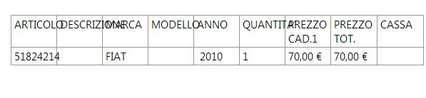

nel primo foglio gli articoli hanno alcune caratteristiche compilate
ARTICOLO DESCRIZIONE MARCA MODELLO ANNO QUANTITA' PREZZO CAD.1 PREZZO TOT. CASSA
51824214 FIAT 2010 1 70,00 € 70,00 €

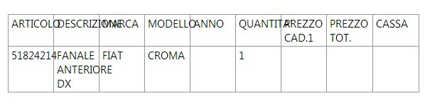

nell altro ne hanno delle altre
51824214 FANALE ANTERIORE DX FIAT CROMA 1

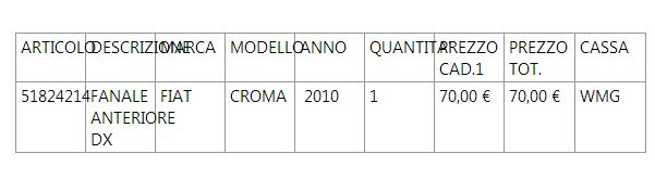

il risultato dovrebbe essere questo:
51824214 FANALE ANTERIORE DX FIAT CROMA 2010 1 70,00 € 70,00 € WMG

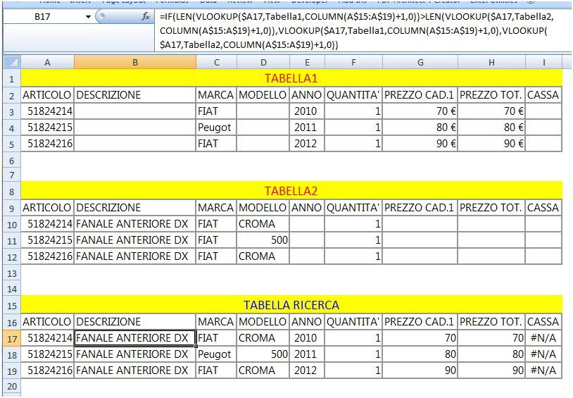

    Poniamo che la prima tabella sia denominata Tabella1 e la seconda tabella sia denominata Tabella2
    Nella cella di interesse della seconda colonna della terza tabella  - mettiamo che sia la cella B17, immetti la formula:
    =SE(LUNGHEZZA(CERCA.VERT($A17;Tabella1;RIF.COLONNA(A:A)+1;0))>LUNGHEZZA(CERCA.VERT($A17;Tabella2;RIF.COLONNA(A:A)+1;0));CERCA.VERT($A17;Tabella1;RIF.COLONNA(A:A)+1;0);CERCA.VERT($A17;Tabella2;RIF.COLONNA(A:A)+1;0))
    Trascina la formula a destra e in basso quanto necessario.
    Potresti scaricare il mio file di prova Valerio20171123.xlsx
