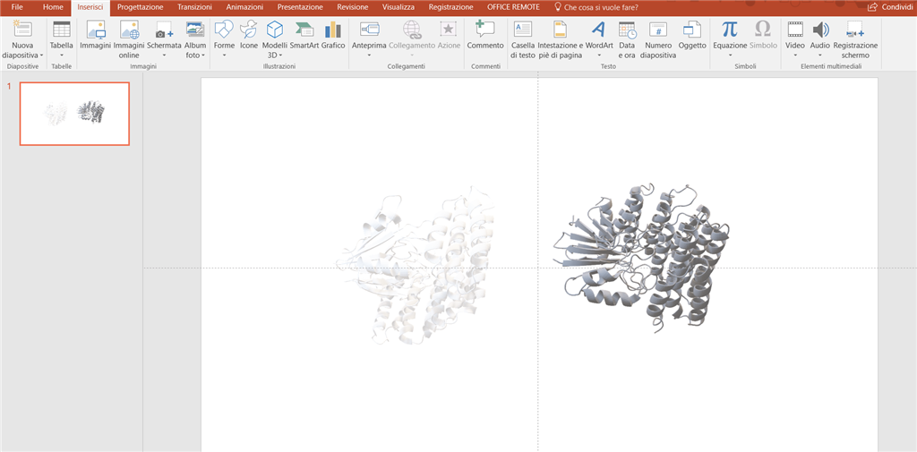

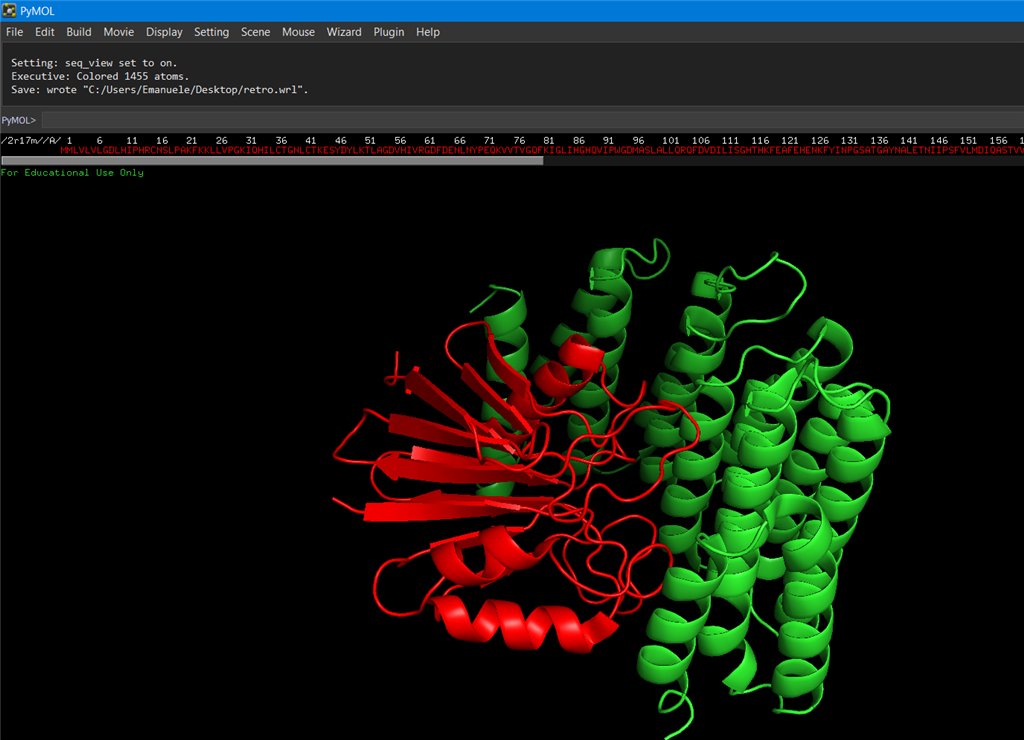

    Io vorrei usare questa funzione per motivi professionali, l'oggetto 3D non lo disegno io ma di fatto è la struttura di una proteina con diverse parti evidenziate (con colori diversi).
    Dunque il mio procedimento parte dal salvataggio della struttura 3D in formato .wrl con un programma chiamato PyMol (ed è l'unico formato supportato da quel programma per l'esportazione in 3D).

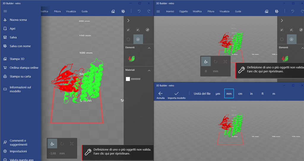

    Aprendo il .wrl con 3D builder vedo il mantenimento del colore, dunque ok.
    Se da 3D builder provo a salvarlo in .3mf, ad esempio, mi dà un errore "definizione di uno o più oggetti non valida." e lo stesso salvando in .obj. Tuttavia il file viene salvato ed in entrambi i casi il colore viene mantenuto. (sx .wrl, dx .obj e .3mf)
    Importando su PPT questi due file ho la struttura 3D che mi interessa ma il colore non viene mantenuto.

    Ad esempio con un programma di terze parti disegno una bici rossa e blu salvandola in .obj. Provo ad aprire con 3D builder ed è ancora rossa e blu ma appena importo su power point diventa tutta grigia come se perdesse qualsiasi informazione riguardante il colore.
