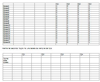

Buongiorno,
mi servirebbe un aiuto per creare una macro che mi riempia alcune colonne del foglio 2  a seconda dei valori riportati nel foglio 1. Mi spiego meglio, nel foglio 1 ho una tabella del tipo
Q1 Q2 Q3 Q4
Spesa1 1 0 0 1
Spesa2 0 1 0 0
Spesa3 0 1 0 0
Spesa4 0 0 0 1
Spesa5 1 0 0 0
Spesa6 0 0 1 0
Spesa7 0 0 0 0
Spesa8 0 0 0 1
Spesa9 0 0 0 0
Spesa10 0 1 0 0
Spesa11 0 0 0 0
Spesa12 1 0 0 0
Spesa13 0 0 0 0
Spesa14 0 0 1 0
Spesa15 0 1 0 0
Spesa16 0 0 0 0
Spesa17 1 0 0 0
Spesa18 0 0 0 1
mentre nel secondo foglio ho una tabella da riempire del tipo
Q1 Q2 Q3 Q4
Nome della spesa
Vorrei che sotto le colonne Q1-Q2-Q3-Q4 vengano riportati i nomi delle spese (Spesa1,Spesa2,...) a seconda se sia presente o meno il valore 1 nella tabella precedente.
Premetto che sono un principiante con le macro.
Grazie Mille in anticipo!! :)
