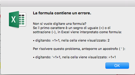

    La finestrina appare quando clicco sulla V verde vicino alla barra. Mi sembra che tu non hai la mia versione di Excel.
    Comunque ho fatto come hai fatto tu.

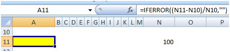

    Inserendo la tua formula al posto della mia esce questa finestra
    A me la formula suggerita da ma, ossia
          =SE.ERRORE((N11-N10)/N10,"")
    funziona senza problemi:
    Pertanto, ti chiederei gentilmente di postare uno screenshot della tua implementazione della mia formula o, meglio ancora, un file di esempio per dimostrare il problema.

    2018-03-04T23:13:58+00:00
