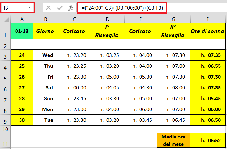

Salve a tutti,
ho creato una nuova tabella in Excel che mi sommi le ore dormite nell'arco del mese e che mi
visualizzi LA MEDIA delle ore dormite (vedi immagine ).
Purtroppo ho il sospetto che il totale della media riportato H.6.52 non sia preciso.... infatti facendo una verifica manuale mi dà sempre una manciata
di minuti diversa..... sto impazzendo !!!
Qualcuno sa gentilmente dirmi come devo procedere...???  Che sia un problema di arrotondamento dei decimali...????
Grazie mille in anticipo !!!
Willie

  1. Anonimo
    2018-02-01T11:55:13+00:00
    Ciao Willie,
    In base ai dati che avete fornite qui, penso che devi usarti questa formula nella cella I3:
    ="24:00"-C3+D3-"00:00"+G3-F3
    I dati nelle celle da C3 a I9 dovrebbero essere definiti come "h  ".hh: mm
    Per avere somma inserire questa formula nella cella I11
    =MEDIA( ORARIO(ORA(I3:I9),MINUTO(I3:I9),))
    Dovrebbe applicare questa formula con CTRL + MAIUSC + INVIO.
    Se voi, puoi scaricare il mio esempio nel questo link:
    01/02/2018 - Willie
    Spero che questo ti aiuta.
    IlirU
    Se la mia risposta risponde alla tua domanda, ti prego segna come Risposta.

  2. Anonimo
    2018-02-01T15:12:47+00:00
    Ciao Willie,
    Ok, forse l'impostazione della tua lingua richiede il punto e virgola (;), ma hai applicato la mia formula nella cella I11 con CTRL + MAIUSC + INVIO?
    ***Hai scaricato il mio file?*Se no, per favore fallo!!! Nel mio file puoi trovare le formule che usato per fare il tuo database nel modo in cui ho visto nel tuo printcreen e per darti risultati che aspetti.
    01/02/2018 - Willie
    IlirU
    La risposta è stata utile?
    0 commenti Nessun commento
  3. Anonimo
    2018-02-01T14:40:39+00:00
    Ciao IlirU,
    ti ringrazio per la tua dettagliatissima risposta ma purtroppo non riesco a risolvere il problema.
    Ho copiato le varie formule esattamente come mi hai indicato.... ma probabilmente ci sono degli errori di sintassi.... ho provato a sostituire le virgole "," con i puntievirgola ";" ma non è servito a nulla.....  :(((
    Conosci qualche altra soluzione..... sono disperato!!!
    Grazie
    Willie
