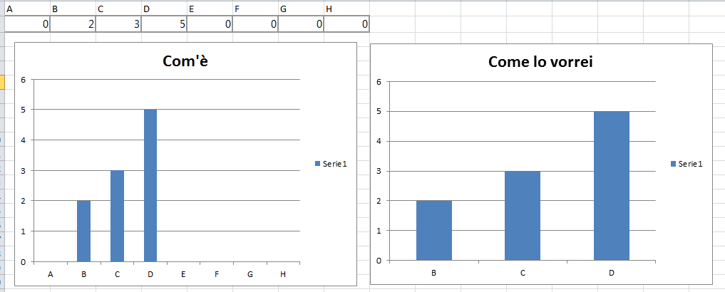

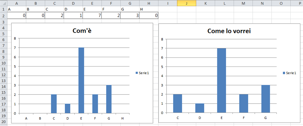

    Ciao e intanto grazie per la risposta;
    Di seguito quello che vorrei ottenere:
    Considerato che i dati variano io vorrei che al variare dei dati variasse anche l'intervallo del grafico, ad esempio:
    Spero sia più chiaro
    Grazie
