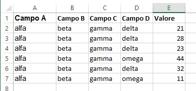

Salve a tutti, grazie in anticipo per l'aiuto, di seguito il mio problema.
Ho un file csv che ho importato in excel, si tratta di un report annuale ma il software che lo ha creato lo divide per trimestri. Il file ha circa 15000 righe per 5 colonne, dove ogni elemento è ripetuto 4 volte, una per trimestre, e l'unico campo che cambia è un numero associato ad ognuno di questi elementi relativo al determinato trimestre. Devo ottenere un report annuale sommando quindi i trimestri.
Nel dettaglio mi serve unire tutti gli elementi che hanno 4 celle uguali (delle 5 presenti per ogni elemento, si tratta di testo) e sommare la quinta colonna (numeri).
Esempio:
     A          B           C           D            E
1 alfa      beta    gamma    delta      21
2 alfa      beta    gamma    delta      28
3 alfa      beta    gamma    delta      23
4 alfa      beta    gamma    omega   44
5 alfa      beta    gamma    delta      32
6 alfa      beta    gamma    omega   11
Siccome è possibile che alcuni elementi abbiano alcuni dati in comune con altri elementi, devo unire solo quelle che hanno effettivamente 4 celle uguali, sommando la quinta: il risultato dovrebbe essere quindi
     A          B           C           D            E
1 alfa      beta    gamma    delta      104
2 alfa      beta    gamma    omega   55
Come si potrebbe fare un'operazione del genere?
Grazie mille in anticipo

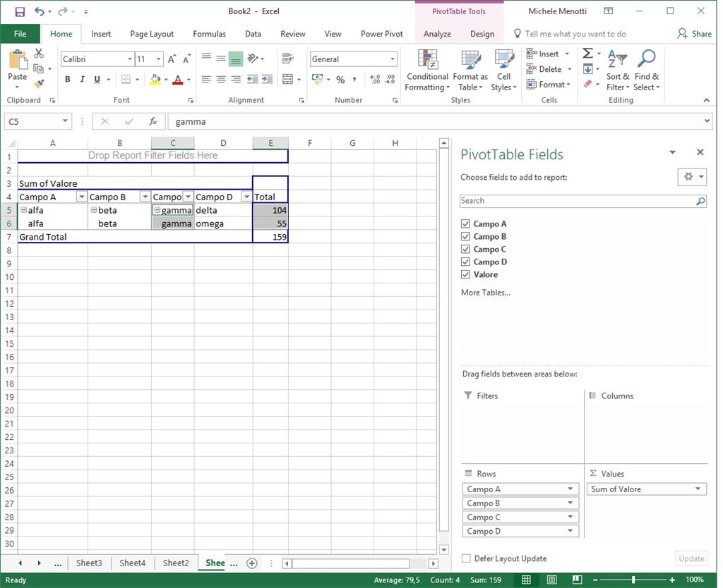

    Buon pomeriggio,
      ti consiglio di usare le tabelle Pivot.
    1. Inserisci nella riga 1 i nomi di colonna;
    1. seleziona una qualsiasi delle celle dei dati importati dal CSV;
    2. premi il bottone Dati / Inserisci / Tabelle / Tabella Pivot. Si aprirà una maschera "Crea nuova tabella pivot";
    3. Premi il bottone ok... le impostazioni di default vanno bene;
    4. Troverai la tabella Pivot in nuovo foglio. per ottenere il risultato che chiedi, imposta i campi come raffigurato sotto:
    facci sapere, grazie
    Michele

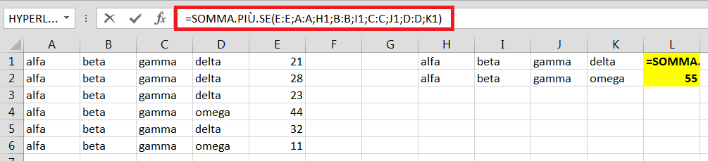

    Ciao
    Prova questo nella cella L2:
    =SOMMA.PIÙ.SE(E:E;A:A;H1;B:B;I1;C:C;J1;D:D;K1)
    Vedi la schermata di stampa qui sotto.
    Spero che questo ti aiuta.
    IlirU
    Se la mia risposta risponde alla tua domanda, ti prego segna come Risposta.
