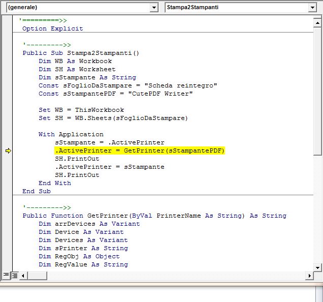

  1. Anonimo
    2018-03-07T17:18:55+00:00
    Ciao Sandro,
    Grazie mille
    Prova a sostituire il codice precedente con la seguente versione e fammi vedere l'eventuale messaggio che riscontri:
    Option Explicit
    Public Sub Stampa2Stampanti()
        Dim WB As Workbook
        Dim SH As Worksheet
        Dim sStampante As String
        Dim vVar As Variant
        Const sFoglioDaStampare = "Foglio2"                     '<<=== Modifica
        Const sStampantePDF = "pdf"
        Set WB = ThisWorkbook
        Set SH = WB.Sheets(sFoglioDaStampare)
        With Application
            sStampante = .ActivePrinter
            vVar = GetPrinter(sStampantePDF)
        On Error GoTo XIT
            .ActivePrinter = vVar
            SH.PrintOut
            .ActivePrinter = sStampante
            SH.PrintOut
        End With
    XIT:
    MsgBox vVar
    End Sub
    Public Function GetPrinter(ByVal PrinterName As String) As String
        Dim arrDevices As Variant
        Dim Device As Variant
        Dim Devices As Variant
        Dim sPrinter As String
        Dim RegObj As Object
        Dim RegValue As String
        Const HKEY_CURRENT_USER = &H80000001
        Const sdevices As String = _
              "Software\Microsoft\Windows NT\CurrentVersion\Devices"
        Set RegObj = GetObject("winmgmts:{impersonationLevel=impersonate}!\." _
                                                        & "root\default:StdRegProv")
        RegObj.EnumValues HKEY_CURRENT_USER, sdevices, _
                                                                        Devices, arrDevices
        For Each Device In Devices
           RegObj.GetStringValue HKEY_CURRENT_USER, _
                                                            sdevices, Device, RegValue
            sPrinter = Device & " on " & Split(RegValue, ",")(1)
            If InStr(1, sPrinter, PrinterName, vbTextCompare) > 0 Then
                GetPrinter = sPrinter
                Exit Function
            End If
        Next
        Set RegObj = Nothing
    End Function

  3. Anonimo
    2018-03-07T13:48:29+00:00
    Ciao Sandro,

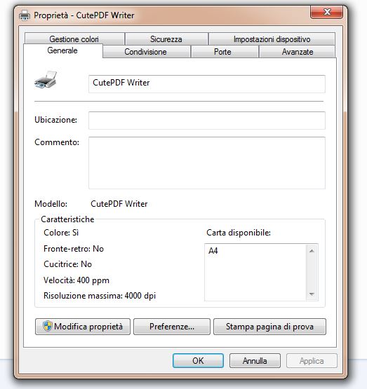

     Mi da questo errore
    Sarebbe stato utile se avessi anche fornito uno screenshot del messaggio di errore.
    Comunque, in attesa di uno screenshot, pare che ci sia un problema con il nome del tuo stampante e, pertanto, fammi anche vedere uno sreenshot del nome completo del stampante pdf.

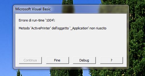

  4. Anonimo
    2018-03-07T08:27:01+00:00
    Mi da questo errore
    La risposta è stata utile?
