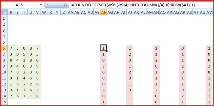

    Nella cella AF6, immetti la formula
    =CONTA.SE(SCARTO($R$6:$R$14;0;INT(RIF.COLONNA()/4)-8);RIF.RIGA($A1)-1)
    Copia la cella negli intervalli:
    AF 6:AF15AJ6:AJ15AN6:AN15AR6:AR15 e AV6:AV15.
    Potresti scaricare il mio file di prova Silvio20170517.xlsx
    Regards,
    Norman

    OK - RISOLTO - GRAZIE -   28 MAGGIO 2017 ORE 17:49

  5. Anonimo
    2017-05-18T16:06:42+00:00
    In risposta al post di Norman David Jones su maggio 17, 2017 - (UTILE E HA RISOLTO IL MIO PROBLEMA, MA CHIEDO SE POSSIBILE ANCORA UN AIUTO).
    ====== è **** RISPOSTA :  AGGIUNTA PER CONTINUAZIONE   ================
    Ho copiato come mi hai detto la stringa che mi hai indicato anche negli intervalli:
    AF6:AF15AJ6:AJ15AN6:AN15AR6:AR15 e AV6:AV15.
    ma non funzionava niente, allora ho scaricato il tuo file di prova   Silvio20170517.xlsx**,ma prima il sistema mi ha fatto scaricare l' applicazione DROPBOX  altrimenti non riuscivo ad aprirlo e poi dopo il salvataggio ha collocato il tuo file di prova nella cartella dei DOWNLOAD -dopo ho controllato al suo interno le formule e mi sono accorto che la stringa conteneva **($A1)veniva ripetuta ma incrementata di un'unità per ogni successiva cella da ($A2) fino a ($A10) cosi' ho provveduto a fare pure io nel mio foglio excell e poi tutto e' andato a posto -GRAZIE.
    Adesso se puoi aiutarmi ancora per una volta, visto le analogie con il quesito appena risolto vorrei proporti di aiutarmi l’ultima volta in un altro passo simile che riguarda lo stesso mio foglio excell del quale ora ti descrivo i campi e le azioni da compiere.
    Negli intervalli delle celle, AF6:AF15AJ6:AJ15AN6:AN15AR6:AR15 e AV6:AV15, ci possono essere in colonna o in riga una o svariate cifre di valore 0 **.**Quindi, lateralmente molto più’ a destra ho approntato un altro schemino che si delinea sempre in modo orizzontale dalla prima riga (BE6 ) fina all’ ultima riga ( BE15), mentre in verticale le sue colonne sono **(**BE BF BG BH BI **),**e ha un’estensione di  5 x 10celle pari a un totale di 50 celle di cui 5 si presentano in orizzontale e 5 sono composte ciascuna da 10 celle in posizione verticale.
    Ora l’azione da compiere è quella di immettere in BE6 una formula che verifichi attraverso un test se in AF6 ci sia la cifra 0 oppure NO **** **** Nel caso ci fosse la cifra 0 bisognamettere  1 ****in  BE6 altrimenti lasciare la cella in bianco senza inserirvi nulla.
    Lo stesso procedimento va’ fatto  per BF6in rapporto a  AJ6
    Lo stesso procedimento va’ fatto  per BG6 ****in rapporto a  AN6
    Lo stesso procedimento va’ fatto  per BH6 ****in rapporto a  AR6
    Lo stesso procedimento va’ fatto  per BI6 ****in rapporto a  AV6
    Tutto questo nuovo procedimento fin qui descritto deve essere analogamente e singolarmente
