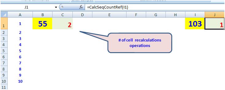

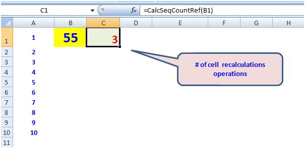

Con questo codice, posso utilizzare la funzione utente CalcSeqCountRef per ricordare il numero di ricalcolazioni della formula in un dato cella.
Quindi, se immetto la formula
= SOMMA(Addizione)
nella cella B1, posso ricordare i ricalcoli di questa cella immettendo nella cella C1 la formula
     =CalcSeqCountRef(B1)
Per la completezza, ho creato anche il nome definito mySum con la definizione:
      =PI.GRECO()+100
Nella cella I3 ho poi immesso la formula
      =mySum
e, per ricordare i suoi ricalcoli, nella cella J1 ho immesso la formula
       =CalcSeqCountRef(I1)
Ora, ogni volta che premo F9, il contatore nella cella C1 si aumenta mentre quella nella cella J1 rimane statico.
Salvando il file e riaprendolo, i due contatori avranno il valore 1 , in corrispondenza alla ricolcolazione del file alla sua apertura.
Ad ogni successivo ricalcolo del foglio, il contatore in C1 si aumenterà in risposta al ricalcolo della la funzione volatile in B1 mentre il contatore in J1 rimarrà statico poichè la funzione in I1 non è volatile.
