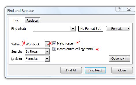

Ciao Gennaro,
Il problema è il mio " Capo", incapace in tutto quello che riguarda pc o smartphone.
Mi necessità un pulsate che apri l'oggetto " Trova" già impostato con le opzioni di ricerca in tutti i fogli.
Sembra "strano" ma si perde in un bicchiere d'acqua.
Prova quanto segue:
Nel modulo di codice dell'oggetto ThisWorkbook (Ouesta_cartella_di_lavoro) del file Personal.xlsb del tuo capo, incolla il seguente codice:

Salva il file Personal.xlsb e chiudi Excel.
Da ora in poi, ogni volta che il capo apri Excel, facendo una ricerca vedrà le seguenti impostazioni:

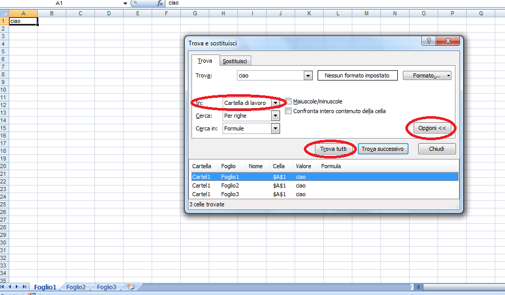

  4. Anonimo
    2017-12-01T16:11:25+00:00
    Non so se è quello che cerchi ma con la funzione "Trova" puoi ricercare un valore presente in tutti i fogli di una cartella di lavoro con la visualizzazione di tutte le voci presenti:
    La risposta è stata utile?
