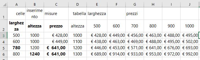

celle inserimento misure tabella prezzi
larghezza altezza prezzo misure larghezza 500 600 700 800 900 1000
500 1000 € 428,00 altezza
600 1000 € 449,00 1000 € 428,00 € 449,00 € 456,00 € 463,00 € 488,00 € 495,00
780 1200 €  641,00 1100 € 438,00 € 463,00 € 469,00 € 488,00 € 495,00 € 502,00
800 1240 €  641,00 1200 € 446,00 € 453,00 € 571,00 € 641,00 € 676,00 € 693,00
1300 € 689,00 € 914,00 € 933,00 € 953,00 € 972,00 € 992,00
Come esempio nella tabella superiore, ho bisogno inserendo le misure di larghezza e altezza di un oggetto di sapere il suo prezzo.
A volte le misure non corrispondono esattamente come nelle intestazioni della tabella dei prezzi, quindi avrei bisogno che se la cifra decimale è fino a 50, mi calcola il prezzo della cella superiore o prima, se la cifra decimale finale è sopra il 50 mi calcola il prezzo della cella inferiore o dopo.
Ho provato con la formula MATR.SOMMA.PRODOTTO con esito negativo con le misure intermedie
Grazie

Ciao Fratello,
In base a questa tabella che ho dovuto ricostruire
in C3: =INDICE($E$3:$J$6;CONFRONTA(B3;$D$3:$D$6;1);CONFRONTA(ARROTONDA(A3/100;)*100;$E$2:$J$2;1))
da copiare in basso.
Fai sapere se funziona per tutti casi possibili.
Forse non è rilevante per lo scenario di Marco, ma hai qualche motivo per non arrotondare entrambe le dimensioni?
=INDICE($E$3:$J$6;CONFRONTA(ARROTONDA(B3;-2);$D$3:$D$6;0);CONFRONTA(ARROTONDA(A3;-2);$E$2:$J$2;0)))

    Come riportato sopra riguardo le misure comprese nella tabella ho notato quando sono fuori dal range , troppo basse o troppo larghe mi viene come soluzione la dicitura #N/D
    Esiste in questo caso che mi dia come risultato una dicitura tipo "FUORI MISURA" ???
    Prova:
      =SE.ERRORE(INDICE($E$3:$J$6;CONFRONTA(ARROTONDA(B3;-2);$D$3:$D$6;0);CONFRONTA(ARROTONDA(A3;-2);$E$2:$J$2;0));"FUORI MISURA" )
