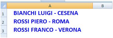

Esguendo il codice co i tuoi quattro file ottemngo i seguenti dati nel foglio Report:
Potresti scaricare il mio file di prova FD_PiedPiper20171123.xlsm

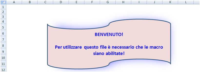

  2. Anonimo
    2017-11-22T15:33:12+00:00
    Ciao FD_PiedPiper,
    Innanzitutto, devo complimentarmi con te per la chiarezza con cui hai risposto alle mie domande!
    Ho scritto il codice in modo che, all'apertura del file Resoconto, vengano eseguite le seguenti operazioni:
    • I dati esistenti sul foglio di rapporto vengono cancellati
    • I nomi di tutti i file nella directory Conteggio vengono caricati in un array (arrFile)
    • Questi file sono aperti silenziosamente, in modalità nascosta
    • Purchè almeno una delle celle A2: A4 ha un valore superiore a zero,  i dati nelle celle A1:A4 vengono caricati in un array di report (arrOut)
    • Il file conteggio viene chiuso silenziosamente
    • Non appena tutti i file nella directory Conteggio siano stati gestiti, i dati nell'array arrOut vengono ordinati per nome e i dati nell'array vengono caricati nel foglio (vuoto) Report
    Tutte queste operazioni vengono eseguite in modo estremamente rapido, durante il caricamento del file Resoconto, e l'utente sarà ignaro dell'aggiornamento dei dati che si verificheranno durante la normale apertura del file.
    Chiaramente, tutte queste azioni richiedono che le macro siano state abilitate e, se un utente dovesse aprire il file senza abilitare le macro, c'è il rischio che i dati nel foglio di report non siano stati aggiornati.
    Per evitare questa spiacevole possibilità, il mio codice funziona anche nel modo seguente:
    • Per impostazione predefinita,il foglio Report è nascosto e non può essere aperto dall'interfaccia utente; l'unico foglio visibile sarà  un foglio di benvenuto con un avviso
    • Se il file viene aperto con i macro abilitati, il codice nasconde il foglio di benvenuto e scopre il foglio Report e altri fogli eventualmente presenti
    • Se, però, il file dovesse essere aperto senza che lke macro siano state abilitate, solo il foglio Benvenuto sarà visibile e ci sarà un avviso per benvenuto informare l'utente della necessità di abilitare i macro
    Quindi prova qualcosa del genere:
    • Alt+F11 per aprire l'editor di VBA
    • Alt+IM per inserire un nuovo modulo di codice
    • Nel nuovo modulo vuoto, incolla il seguente codice:

    Ctrl+R per aprire la finestra Project Explorer
    Fai doppio clic su ThisWorkbook  (Questa_cartella_di_lavoro)
    Incolla il seguente codice:
    Option Explicit
    Private Sub Workbook_Open()
        Application.ScreenUpdating = False
        Call CleanOldData
        Call UnhideSheets
        Call CreateFileList
        Call LoadData
        Application.ScreenUpdating = True
    End Sub
    Private Sub Workbook_BeforeClose(Cancel As Boolean)
        Dim SH As Worksheet
        Me.Sheets(sFoglioWelcome).Visible = xlSheetVisible
        For Each SH In Me.Sheets
            With SH
                If .Name <> sFoglioWelcome Then
                    .Visible = xlSheetVeryHidden
                End If
            End With
        Next SH
    End Sub
    • Alt+Q per chiudere l'editor di VBA e tornare a Excel
    • Salva il file con l’estensione xlsm

    • La directory Conteggi contiene solo i file di interesse
    • I file nella directory Contegginon hanno ancora una nomenclatura stabilita, in quanto la procedura è ancora da attivare, verosimilmente il nome file sarà cosi composto:
      • Ancona - Rossi Mario - 01234567891
      • Bari - Bianchi Luigi - 11111111111
      • Cesena - Rossi Cinzia - 22222222222
      • Domodossola - Verdi Antonio - 33333333333
      • ..e cosi via, dove i numeri sono la P.iva o CF del cliente in questione. (Nella cella A1 del file saranno riportati solamente Città e Nominativo)
    • La sequenza di ordinamento può essere casuale, purchè a Cliente X corrisponda sulla riga valore X1,X2,X3, a Cliente Y valore Y1,Y2,Y3 e cosi via. Se posti in maniera casuale potrei riordinarmeli alfabeticamente manualmente
    • Se almeno una delle celle A2:A4 è superiore a zero, tutte e 3 le celle andrebbero copiate. Questo per avere il file Resoconto il più omogeno possibile
    • Nel file resoconto una impostazione potrebbe essere quella da te suggerita, quindi A1=intestazione cliente X, B1,C1,D1 = valori cliente X
    • Il file Resoconto è finale, ottiene i dati dagli altri file e viene utilizzato solo in consultazione,senza avere altri collegamenti a nulla
    Volendo usare i riferimenti esatti questi sono: C1 = Intestazione cliente, U2,V2,W2 i tre valori da copiare in caso uno di questi sia maggiore di zero
    File 1 -Ancona - Rossi Mario - 01234567891
    Rossi Mario - Ancona 1 2 2
    File 2 -Bari - Bianchi Luigi - 11111111111
    Bianchi Luigi - Bari 2 0 2
    File 3 -Cesena - Rossi Cinzia - 22222222222
    Rossi Cinzia - Cesena 0 0 0
    ..e cosi via.
    File Resoconto
    Come detto, i valori all'interno dei file cambiano e i file all'interno della directory aumentano.
    Grazie mille
