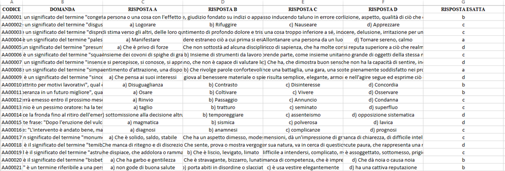

Buongiorno a tutti.
Ho un foglio di Excel (come da immagine sottoriportata) che ha migliaia di righe e che possono variare di volta in volta ( cioè possono andare da 100 fino a 10000).
Desidero creare un ciclo che mi copi un numero specifico di righe ( magari tramite input box oppure tramite un dato da inserire in una cella, per esempio decidere se copiare 60, 90, 150 righe per volta) e da queste righe mi crei un File Pdf da salvare in una cartella specifica.
Il ciclo dovrebbe scorrere in progressione tutte le righe del Foglio di Excel e in base al numero di righe selezionate (per esempio se decido di selezionare e copiare il contenute di  90 righe per volta) dovrebbe creare tanti files quanti sono i dati che verrebbero esportati con quel tipo di impostazione.
Per esempio supponiamo di avere un foglio con 5400 righe di dati, se decido di selezionare e copiare i dati di 90 righe per volta dovrebbero essere creati 60 file PDF ( perché 5400/90=60).
Sono riuscito da solo a creare la routine che allego ma non riesco ad inserirla in un ciclo che faccia tutto da solo, secondo quanto ho già specificato.

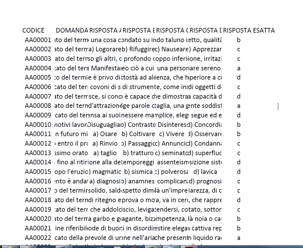

    Tutto ok il tuo codice va benissimo, solo il problema della formattazione dei dati nei Files pdf, vedi immagine di uno  di loro, il testo non è leggibile, come fare per far legger il testo bene su ogni file pdf?
    Con il mio file di prova  ei miei dati non riscontro alcun problema. Comunque, come sempre, sarebbe consigliabile caricare un file di esempio in modo che si possa provare una soluzione con la vera configurazione di dati.
