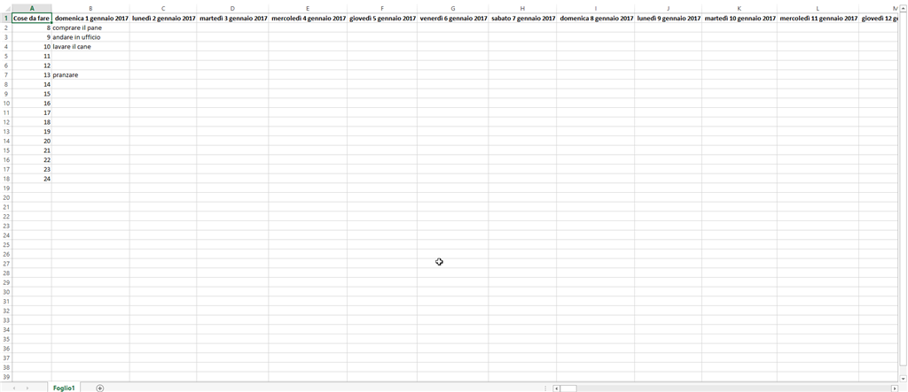

Esempio, un foglio excel con centinaia di colonne. In questo caso ho fatto una prova a creare una sorta di agenda, quindi ci sono centinaia di colonne (giorni) e diverse righe (le ore o le mezze ore della giornata).
![](https://learn-attachment.microsoft.com/api/attachments/43264e4b-8907-41c7-adcc-6d8b64995711?platform=QnA)
oggi è il 3 agosto 2017. L'agenda parte dall'1 gennaio. Quindi significa che se oggi apro l'agenda, dovrò spostare il cursore fino a che non veda come "prima colonna" il 3 agosto 2017. Leggerò o scriverò in agenda ciò che mi interessa, salverò il file e lo chiuderò. Domani lo riapro, 4 agosto 2017 e mi ritroverei di nuovo il 1° gennaio 2017. Sposterò il cursore in avanti fino a visualizzare il 4 agosto 2017 e così via. Ogni giorno oppure più volte al giorno se l'agenda verrà chiusa e riaperta più volte.
DOMANDA:
E' possibile fare in modo che, prelevando la data del sistema (del computer), il puntatore orizzontale si posizioni direttamente al giorno in cui viene aperto il file?
Quindi lo apro oggi e mi ritrovo direttamente l'agenda con il 3 agosto 2017. La apro il 15 agosto e avrò direttamente il 15 agosto e così via ?

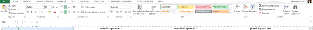

    Ad esempio, un altro file su cui applicherei questa comodità dello spostamento automatico, presenta la prima riga così:
    In questo caso le celle contenenti le date sono presenti nella prima riga ma non partono dalla prima colonna. Inoltre si tratta di colonne unite, come vedrai dalla foto.
    Io non utilizzo mai le celle unite e, a mio parere, sono da evitare come la peste! Credo che questo strumento sia la causa più grande di problemi intrattabili,  sia in Excel che VBA!
    Detto ciò, se tu volessi caricare un file di esempio, proverò di adattare il codice alle tue esigenze.

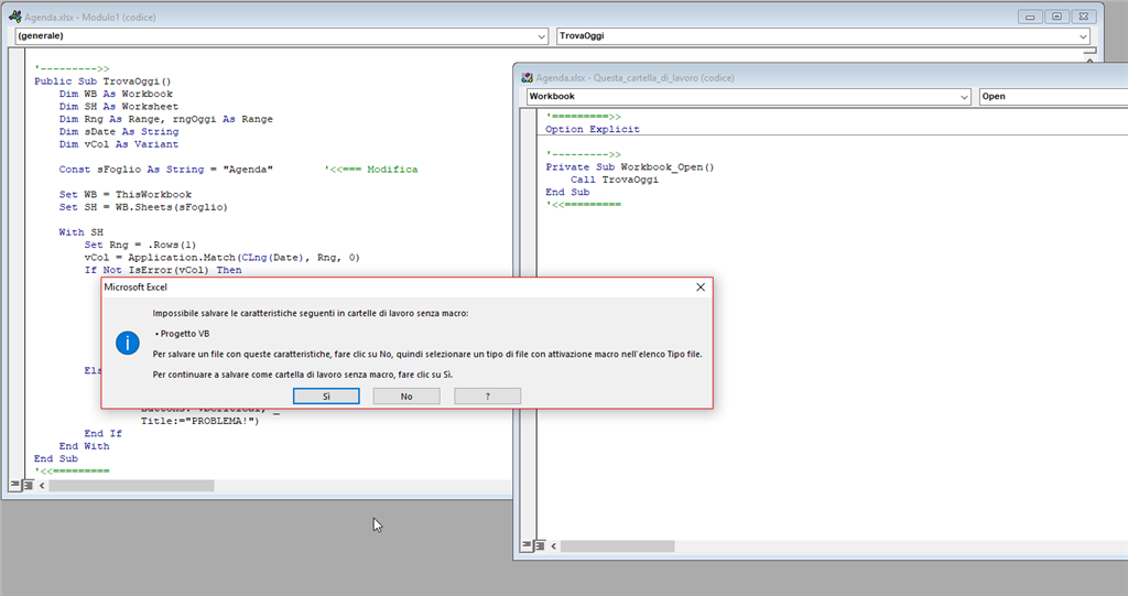

    Ho provato e salvato "senza" macro. Non funziona.
    ![](https://learn-attachment.microsoft.com/api/attachments/c979c4d4-a622-47a0-bfa6-e88240bd62c4?platform=QnA)Ho provato il file che hai creato. E' proprio quello che mi interesserebbe fare. Per provarlo sul mio file cosa devo fare?
    Basta seguire, passo doppo passo, le istruzioni puntate della mia risposta precedente. Più particolarmente, avresti evitato questo avviso se tu avessi:
    • Salva il file con l’estensionexlsm
    Io ho proposto una soluzione che sfrutta le macro e ne consegue che non può funzionare se il file sia stato salvato senza le macro!  In modo analogo, prova a creare un panino senza pane
    Il codice che mi hai scritto è usabile così com'è scritto anche per altre tabelle che avrebbero come prima riga date oppure ci sono modifiche da fare?
    Certo! Provalo ...
    ![](https://learn-attachment.microsoft.com/api/attachments/7daed4e9-9ad3-4740-a992-da286f0c4197?platform=QnA)Ho provato il file che hai creato. E' proprio quello che mi interesserebbe fare. Per provarlo sul mio file cosa devo fare?
    ![](https://learn-attachment.microsoft.com/api/attachments/76ca5bd8-edd8-40b6-8d20-20e05bd5f0be?platform=QnA)
    DOMANDA:

    Prova qualcosa del genere:
    • Alt+F11 per aprire l'editor di VBA
    • Alt+IMper inserire un nuovo modulo di codice
    • Nel nuovo modulo vuoto, incolla il seguente codice:
    Option Explicit
    Public Sub TrovaOggi()
        Dim WB As Workbook
        Dim SH As Worksheet
        Dim Rng As Range, rngOggi As Range
        Dim sDate As String
        Dim vCol As Variant
        Const sFoglio As String = "Agenda"        '<<=== Modifica
        Set WB = ThisWorkbook
        Set SH = WB.Sheets(sFoglio)
        With SH
            Set Rng = .Rows(1)
            vCol = Application.Match(CLng(Date), Rng, 0)
            If Not IsError(vCol) Then
                Application.Goto SH.Cells(1, 1)
                With ActiveWindow
                    .SplitColumn = 1
                    .SplitRow = 0
                    .FreezePanes = True
                End With
                Application.Goto Cells(1, vCol), Scroll:=True
            Else
                Call MsgBox( _
                     Prompt:="La data odierna non è stata trovata!", _
                     Buttons:=vbCritical, _
                     Title:="PROBLEMA!")
            End If
        End With
    End Sub
    • Ctrl+R per accedere alla finestra Project Explorer ('Gestione progetti')
    • Fai doppio clic sul modulo ThisWorkbook (Questa_cartella_di_Lavoro) del file e incolla il seguente codice:
    Option Explicit
    Private Sub Workbook_Open()
        Call TrovaOggi
    End Sub
    • Salva il file con l’estensione xlsm
    • Alt+Q per chiudere l'editor di VBA e tornare a Excel
    Potresti scaricare il mio file di prova Giovanni20170804.xlsm
