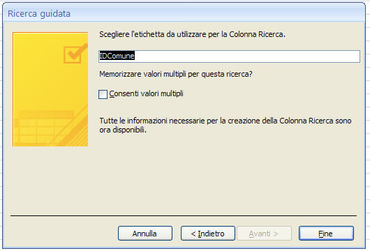

Ciao a tutti
ogni tanto mi faccio vivo per fare qualche domanda a cui non riesco a dare una soluzione.
In questo caso vi chiedo come posso cambiare l'attuale casella combinata a "selezione singola" in una casella combinata a "selezione multipla".
In pratica ho già realizzato un dbase con una tabella lavori e, all'interno di questa tabella, ho collegato il campo Comune intervento ad una tabella Comuni dove ho la possibilità di scegliere il comune dove si effettua il lavoro.
Mi è sorta la necessità di  dover cambiare la casella combinata da selezione singola a elezione multipla, poichè alcuni lavori possono essere eseguiti su 2 o più comuni diversi.
Ho provato a reimpostare il collegamento (mediante procedura guidata) ma alla fine della percorso guidato non mi dà la possibilità di spuntare la voce "Consenti valori multipli", come si vede nella prova che ho fatto su un dbase di esempio.
Potete aiutarmi per favore?
grazie
Luca

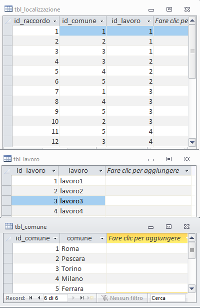

ciao Luca,
concatenando i comuni vuoi visualizzare il nome proprio del comune oppure il suo id?
Il nome proprio ovviamente, come per il lavoro, di cui mostrare il suo id nel report credo non ti interessi.
L'esempio proposto nel link che ti ho indicato è minimale, e se la struttura dati è più complessa devi apportare le dovute modifiche.
Potrebbe lo scenario che segue essere più attinente?
come fai ad estrarre e concatenare il nome proprio del comune e quello del lavoro...? devi costruire un predicato sql da passare alla funzione UDF che ti permetta di estrarre la colonna comune e lavoro, quindi :
SELECT tbl_comune.comune
FROM tbl_localizzazione INNER JOIN tbl_comune ON tbl_localizzazione.id_comune = tbl_comune.id_comune;
cosa manca? l'id_lavoro altrimenti concateni tutti i comune su ogni riga quindi
quindi :
FROM tbl_localizzazione INNER JOIN tbl_comune ON tbl_localizzazione.id_comune = tbl_comune.id_comune where tbl_localizzazione.id_lavoro=" & [tbl_localizzazione].[id_lavoro])
tutto assieme :
SELECT DISTINCT tbl_localizzazione.id_lavoro, tbl_lavoro.lavoro, SimpleCSV("SELECT tbl_comune.comune
FROM tbl_localizzazione INNER JOIN tbl_comune ON tbl_localizzazione.id_comune = tbl_comune.id_comune where tbl_localizzazione.id_lavoro=" & [tbl_localizzazione].[id_lavoro]) AS com
FROM (tbl_localizzazione INNER JOIN tbl_comune ON tbl_localizzazione.id_comune = tbl_comune.id_comune) INNER JOIN tbl_lavoro ON tbl_localizzazione.id_lavoro = tbl_lavoro.id_lavoro;
risultato  :
ciao, Sandro.

  3. Anonimo
    2017-09-20T11:13:35+00:00
    ciao Luca,
    la soluzione con i campi multivalore può essere modellata con una relazione 1->M, ti consiglierei di approcciare il problema nel classico modo testè citato.
    I MVF non sono di facile gestione, a livello di VBA ci sono oggetti specifici da conoscere, e dei limiti nel loro utilizzo.
    Ti sconsiglio di utilizzarli.
    Ciao, Sandro.
