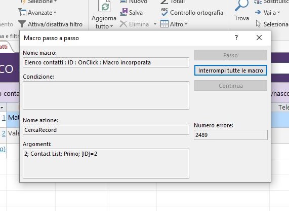

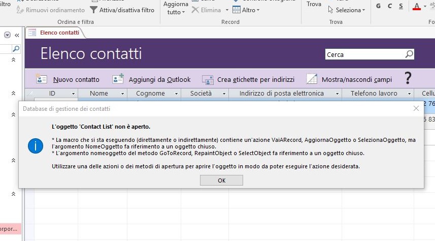

Ciao a tutti, ho appena installato Office 365 Home abbonamento.
Sto usando Access e visto che non sono un esperto sto usando il modello default del database contatti.
Non ho modificato nessuna impostazione e mi aspettavo che funzionasse tutto alla perfezione, e invece ogni volta che aggiungo una riga con una voce di un cliente, mi viene fuori questo messaggio e successivamente quello nella foto dopo.
Ora non essendo per niente tecnico, qualcuno sa spiegarmi (in italiano :) e non i lingua da sviluppatore) come riuscire a risolvere questo problema?
Vi ringrazio moltissimo per la preziosa collaborazione, magari a qualche esperto bastano 2 minuti per capire e risolvere questo fastidioso problema.
Il secondo messaggio:

    Ho provato a installare Office anche sul pc della mia ragazza e ho lo stesso problema.
    Un tecnico mi ha detto questo, però poi mi ha inviato il file e aveva lo stesso errore.
    Ho provato l’applicazione, ma al primo momento non avevo trovato errori.
    Poi aggiungendo il campo “Apri” e cliccandoci sopra per aprire la scheda, ho visto che viene eseguita una macro che attiva il form “Dettaglio contatto”.
    Solo chiudendo ho visto l’errore. Infatti alla chiusura del form riprende l’esecuzione la macro precedente che cerca il form “Contact list”, che non esiste, perché tradotto in italiano diventa “Elenco contatti”.
    Ho corretto di conseguenza la macro e ora l’applicazione funziona.

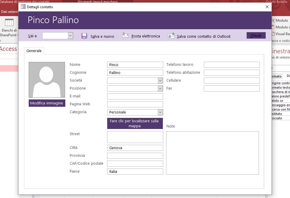

    Apro il file,
    clicco su il numero 1 (sotto la colonna ID) e mi si apre il dettaglio contatti di Pinco Pallino.
    Quando chiudo quella scheda mi appaiono in successione i due messaggi qui sotto:

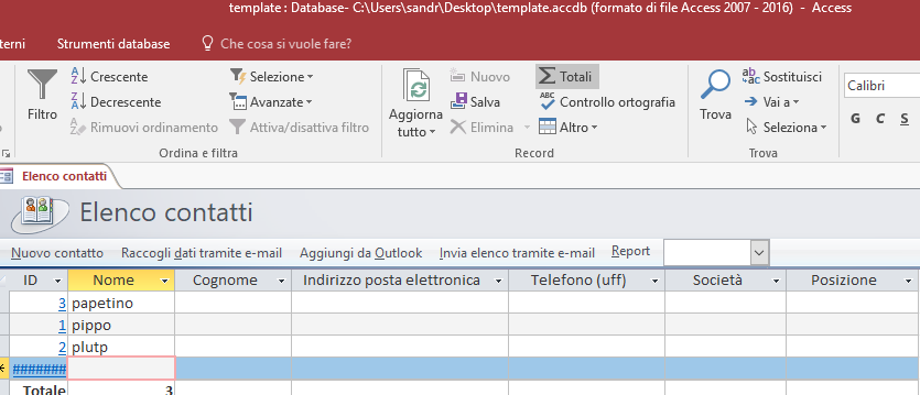

    ciao Fulvio,
    da me il database contatti ha questa form :
    e non presenta alcun errore, mi pare strano che un template possa presentare problemi e dai tre records che ho inserito come vedi non compaiono errori.
    Ho sbagliato per caso DB di esempio?
    Ciao, Sandro.
