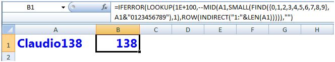

Buon Giorno
Vorrei estrarre nella cella B1 (con formula = Stringa.Estrai  ...) i Numeri presenti nella Cella (A1) che contiene testo e numeri
Esempio   A1 =  Claudio138
               B1 =   138
Purtroppo la lunghezza della parte Testo e' variabile mentre i numeri sono al massimo 4 ( ....9'999 !!! ) e sono sempre alla fine della parte Testo ( es. :  PincopallinoGiuseppe9999  ) .
Quindi la Formula  (nella cella B1 )
=STRINGA.ESTRAI(A1;SE(VAL.NUMERO(--SINISTRA(A1;1));1;6);11)
Purtroppo non funziona perche' e' limitata dai parametri impostati per la lunghezza della parte Testo .....
Come posso risolvere senza ricorrere al vba ... ??             GRAZIE    Claudio P

Un modo:
=SE.ERRORE(CERCA(1E+100;--STRINGA.ESTRAI(A1;PICCOLO(TROVA({0\1\2\3\4\5\6\7\8\9};A1&"0123456789");1);RIF.RIGA(INDIRETTO("1:"&LUNGHEZZA(A1)))));"")

Prova così:
=STRINGA.ESTRAI(A1;CONFRONTA(1;1*VAL.NUMERO(1*STRINGA.ESTRAI(A1;RIF.RIGA($1:$100);1));0);CONTA.NUMERI(1*STRINGA.ESTRAI(A1;RIF.RIGA($1:$100);1)))
formula matriciale, una volta copiata nella barra delle formule va confermata con Ctrl+Miusc+Invio.
PS: meglio questa:
=--DESTRA(A1;CONTA.NUMERI(1*STRINGA.ESTRAI(A1;RIF.RIGA(INDIRETTO("1:"&LUNGHEZZA(A1)));1)))
sempre matriciale

                     Grazie  Funzionano tutte e due
    Sì, però è meglio la seconda, più immediata e meglio strutturata.
