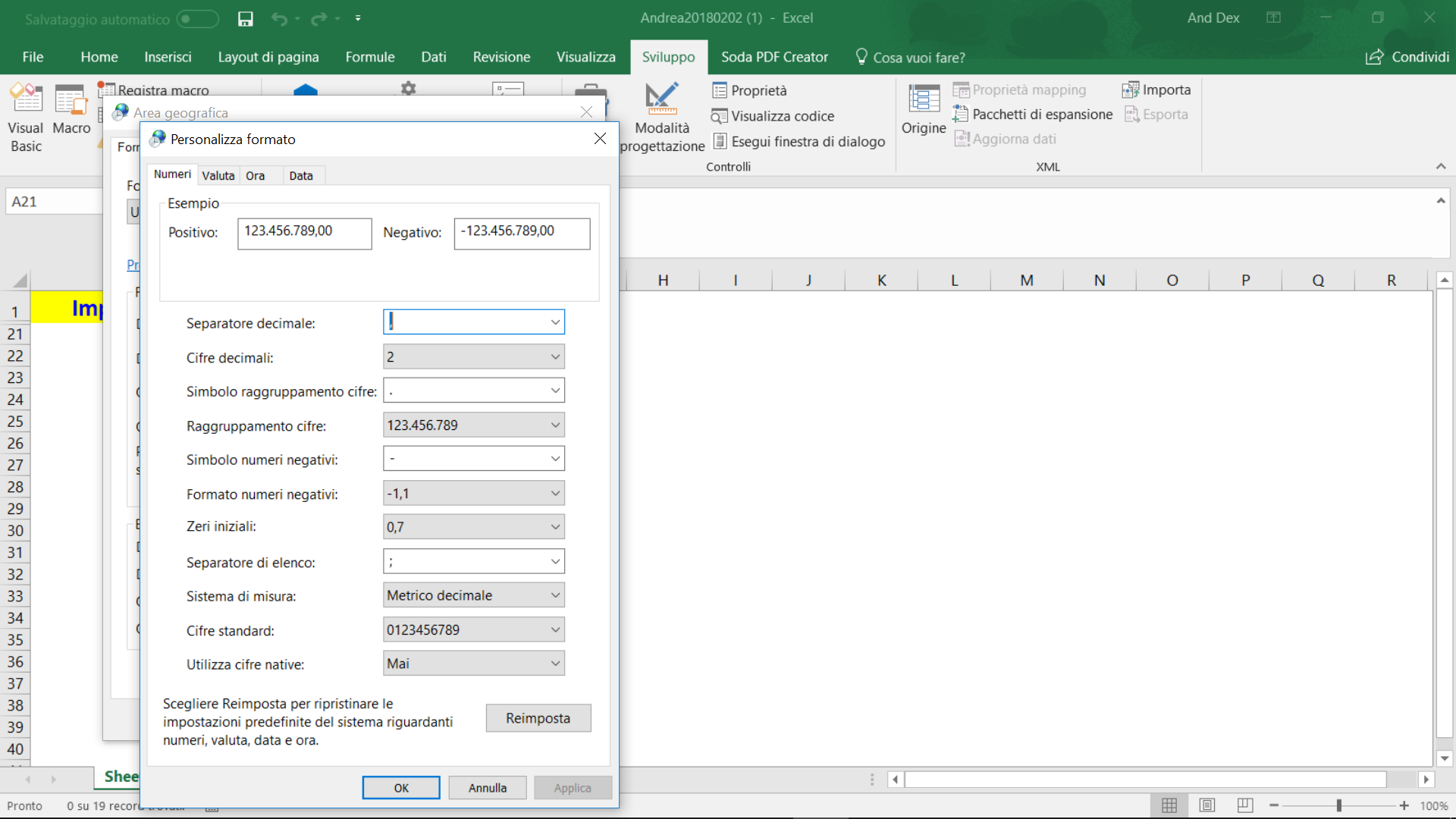

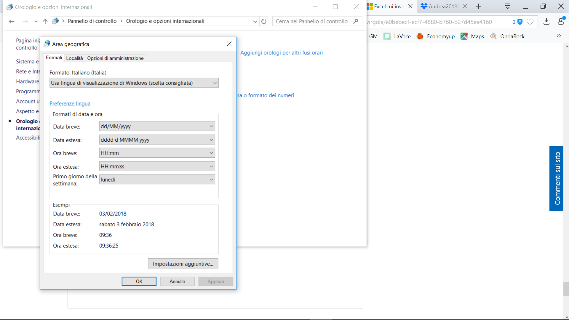

  3. Anonimo
    2018-02-03T08:43:33+00:00
    Buongiorno Norman ho riscaricato il tuo file ed i numeri, una volta aperto, sono formattati come numeri.
    Nel mio novo pc e nuovo excel 2016 é attiva la spunta Utilizza separatore di sistema; nelle impostazioni internazionali trovo come da Screenshots e quando premo il punto sul tastierino numerico mi restituisce virgola in excel e punto ad esempio scrivendo qui; se applico la tua macro é digito da tastiera il punto mi dice che non é un valore valido mentre con la virgola ok.
    Detto ciò il risultato é sempre lo stesso non mi restituisce i valori filtrati, inizio a pensare alla maledizione del punto!
