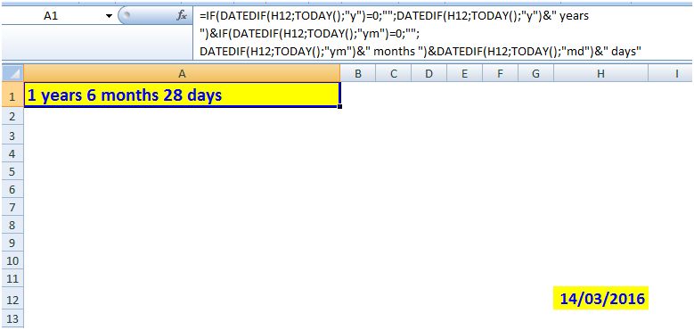

    Prova a scaricare il mio file di prova Mahabliss20171012.xlsx

  5. Anonimo
    2017-10-12T10:00:38+00:00
    Ciao Mahabliss,
    Mi succede una cosa singolare.
    Ho utilizzato per lungo tempo la seguente formula, rintracciata peraltro on line, non ricordo se su uno dei vostri thread di discussione o sull'help on line di Excel:
    =DATA.DIFF(OGGI();H12;"Y")&" Anni, "&DATA.DIFF(OGGI();H12;"YM")&" Mesi, "&(DATA.DIFF(OGGI();H12;"MD"))&" Giorni"
    Dove H12 rappresenta una data specifica es.: 14/03/2016
    Il problema è che ad dato momento la formula che ha sempre funzionato perfettamente mi restituisce: "#VALORE!"
    Verificando all'interno delle singole funzioni, il dato viene comunque calcolato, anche se Excel segnala: "=Volatile"
    Ho provato a riscrivere anche solo parzialmente la formula ed ho riscontrato che solo quando concateno le funzioni "DATA.DIFF()" emerge il problema.
    La funzione DATA.DIFF viene immessa nella forma:
              =DATA.DIFF(Data1; Data2; Intervallo)
    Se la D ata1 è superiore alla Data2, la funzione restituirà sempre l'errore
    #VALORE!
    Quindi, prova qualcosa del genere:
    =SE(DATA.DIFF(H12;OGGI();"y")=0;"";DATA.DIFF(H12;OGGI();"y")&" anni ")&SE(DATA.DIFF(H12;OGGI();"ym")=0;"";
    DATA.DIFF(H12;OGGI();"ym")&" mesi ")&DATA.DIFF(H12;OGGI();"md")&" giorni"

    Analizzando la tua formula, tu vedi "=Volatile" perchè la funzione OGGI() è una funzione volatile.
