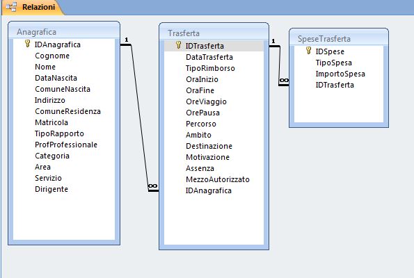

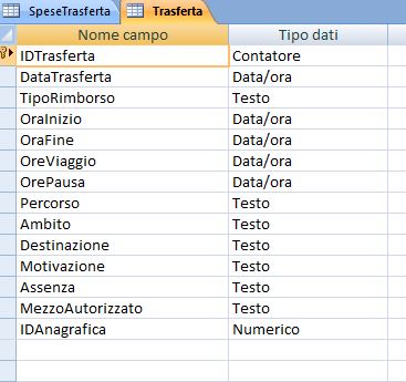

Stò lavorando su un dbase che mi gestisce le trasferte. Nella tabella trasferta ho il campo [DataTrasferta].

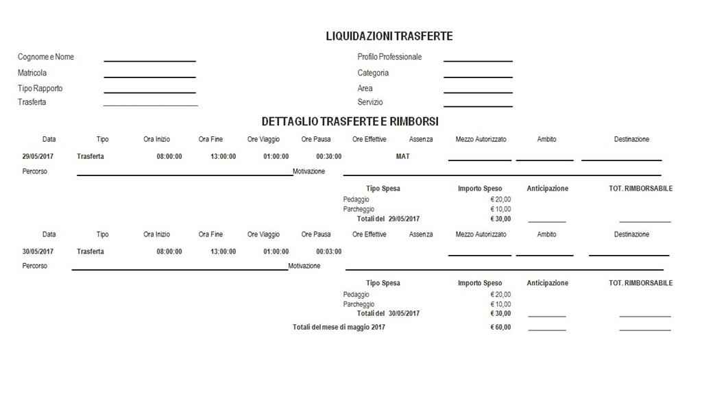

Dovendo, ogni inizio mese successivo, presentare un report delle trasferte effettuate, mi occorre raggruppare le trasferte per mese ed anno.
In una query, ho creato un campo MeseRiferimento e utilizzato la funzione DatePart ma al valore 29/05/2017 mi restituisce gennaio 1900.
Dove sbaglio?

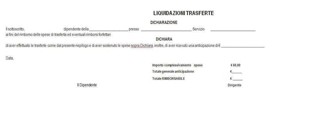

Infine, sempre per lo stesso dbase, ogni persona che effettua traferte può avere a disposizione un fondo cassa in modo da sostenere le spese per ogni trasferta. Vorrei, in ogni report, che venga evidenziato l'ammontare del fondo cassa (se presente) e il saldo disponibile a fine mese. Non riesco a capire come posso gestire questo dato. Realizzo una tabella "Anticipazioni" oppure creo un campo in una delle tabelle già presenti? Come faccio ad ottenere il saldo?
Vi allego le immagini delle tabelle e relazioni del dbase:
Immagine del report con i dati di riepilogo mensile

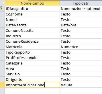

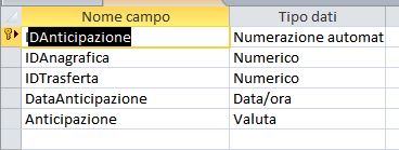

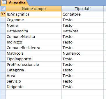

    Ho creato un nuovo campo ImportoAnticipazione nella tabella Anagrafica dove inserisco l'importo dell'anticipazione (vedi tabella). Alla prima creazione dell'anagrafica si può inserire il rispettivo valore e pooi gestito come di seguito.

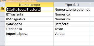

    Poi ho cretao una tabella anticipazione (come in foto) dove posso inserire eventuali ulteriori anticipazioni durante l'anno e con una Routin evento su prima di aggiornare ho inserito questo codice che mi aggiorna l'ImportoAnticipazione di cui alla tabella Anagrafe
    Private Sub Form_BeforeUpdate(Cancel As Integer)
    [ImportoAnticipazione] = [ImportoAnticipazione] + [Anticipazione]
    End Sub

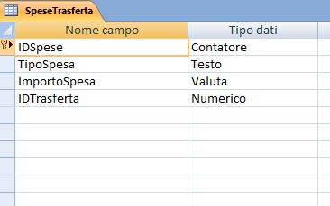

    Durante la gestione delle spese relative ad una trasferta ho creato una tabelle delle spese collegate alla tabella trasferta e con lo stesso metodo di cui alla anticipazione aggiorno il saldo dell'anticipazione con la medesima Routine Evento
    [ImportoAnticipazione] = [ImportoAnticipazione] - [ImportoSpesa]
    End Sub
    In merito, invece, al report, come ti ho già accennato, a me serve che il report da stampare sia riferito al mese precedente il mese in corso.
    La tua query l'ho guardata, ma a dicembre mi stamperà tutte le strasferte, raggruppate per mese, da gennaio fino alla data della stampa ... e così non è quello che vorrei ottenere.
    Ti allego le immagini delle tabelle

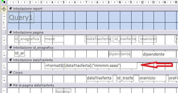

    Io vorrei ottenere, invece, il mese in lettere con al suo fianco l'anno espresso in cifre.
    Mi accontento anche solo del mese in lettere. Ho provato ad utilizzare la funzione MonthName (=MonthName("m";[MeseRiferimento])) ma il report mi restuisce l'errore #Tipo!.
    Proprio non riesco a risolvere questo problema .... !!!
    se scarichi la demo del post precedente e apri il report vedi rispettivamente :
    e :
    Luca
