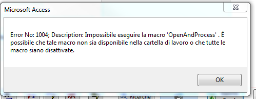

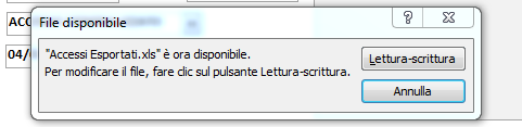

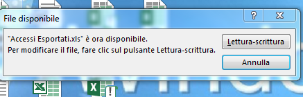

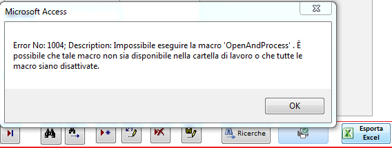

Ho creato il codice sottostante per esportare una Query di Acces in Excel e sembra funzionare bene solo alla prima esecuzione, poichè lanciata una seconda volta mi da gli errori come da immagini allegate.
Ho notato che il file di Excel aperto la prima volta non si chiude e sono costretto a chiuderlo con Ctrl+Alt+Canc - Termina Operazione.
Mi aiutate a capire per favore  come posso risolvere il problema?
Queste schermate di errore le ottengo quando lancio la 2^ volta la funzione e poi chiudo il file di Excel ancora aperto nel modo sottoriportato.

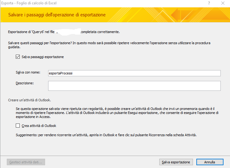

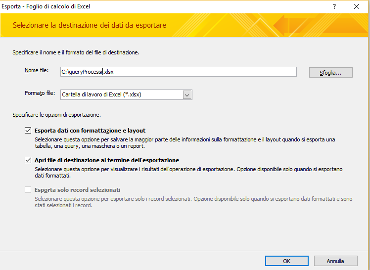

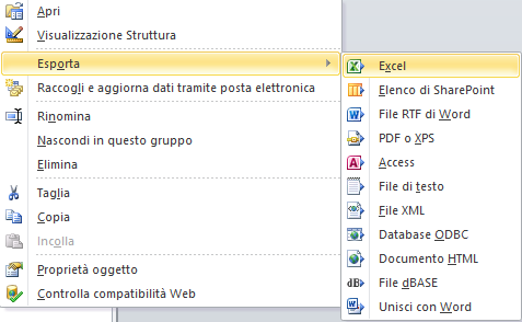

Comunque, se vuoi utilizzare una specifica, seleziona la query, tasto dx del mouse e seleziona esporta in Excel :
poi flagga :
esporta con formattazione e apri il file, ovviamente impostando path e nome file e salvi l'esportazione con nome :
questo solo la prima volta.
Le volte successive protrai eseguire il tutto semplicemente invocando  da VBA:
docmd.RunSavedImportExport "esportaprocessi"
HTH.

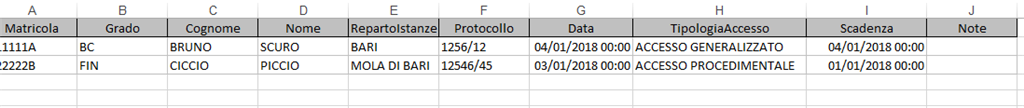

    Ho provato pure con il metodo DoCmd.TransferSpreadsheet ma ho notato che la visualizzazione die dati esportati cambia vedi immagini dei due file creati con i due metodi postati (il mio e quello con DoCmd.TransferSpreadsheet ).
    questa è l'esportazione con il seguente codice:
    DoCmd.TransferSpreadsheet acExport, acSpreadsheetTypeExcel9, "QueryTuttiAccessi", "C:\prova\prova.xls", True
    Nelle colonne B e H vorrei che  visualizzare i dati del 1° foglio e non le cifre e poi che Excel non rimanesse aperta quando lancio nuovamente la routine.

    la routine che mostri prevede l'esportazione della query QueryTuttiAccessi in un file di Excel chiamato Accessi Esportati.xls e la successiva apertura ed esecuzione di un file di Excel chiamato Dati  Esportati.xls contenente una macro, e che quindi dovrebbe essere nominato come tale ( estensione xlsm), ed eseguire una routine vba chiamata OpenAndProcess invocata dal metodo run membro di application.
    il primo errore che mostri è proprio dovuto alla mancanza della macro OpenAndProcess nel file Dati  Esportati.xls con la conseguente esecuzione della gestione errori che non prevede la distruzione dell'istanza di Excel che ti resta "appesa".
    Diciamo che oltre a questo la routine andrebbe comunque rivista chiudendo i files di Excel una volta terminata l'elaborazione, la distruzione oltre che dell'istanza anche degli altri oggetti che utilizzi, ( vedi sht) e fare un po' di pulizia circa le variabili dichiarate e non utilizzate.
    Infine, prevedere la gestione in lateBinding per non essere vincolati da riferimenti specifici, l'esecuzione diventa un po' più lenta ma ne trai vantaggio....od in alternativa prevedere la doppia gestione con compilazione condizionale....
