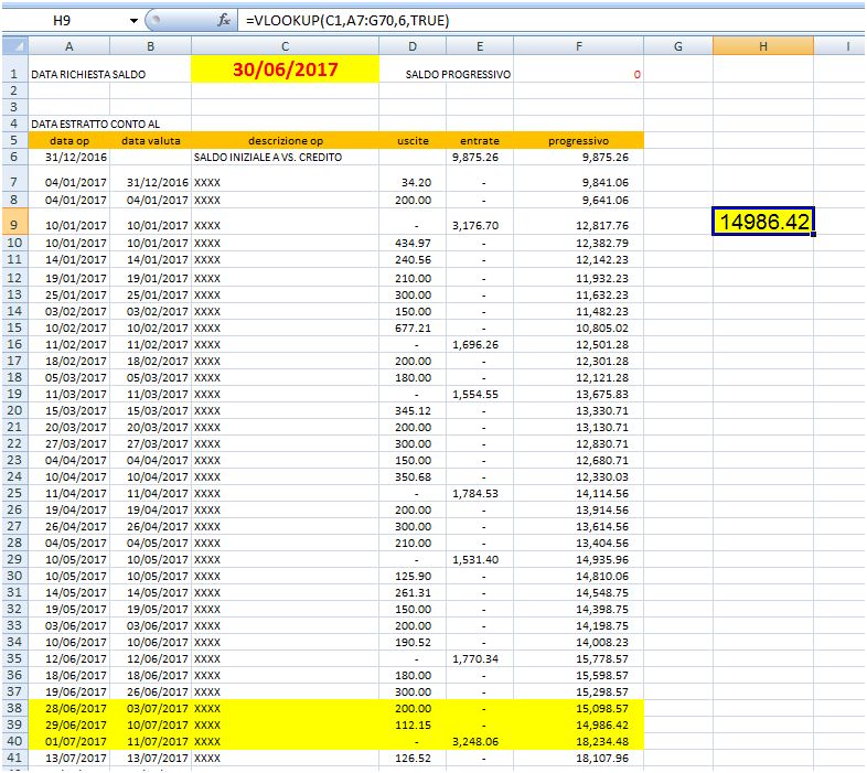

salve,
ho una tabella (vedi allegato) dove nella prima colonna (data operazione) sono riportate le date relative a un estratto conto, nell'esempio riportato per tutto l'intero anno. vorrei sapere come si può ottenere la data più prossima a quella presente in C1 e una volta trovata la data (che non deve superare quella indicata in C1 ma al più coincidere) la formula dovrebbe restituirmi il valore presente nell'ultima colonna "saldo progressivo" in F1
grazie sin d'ora
ant

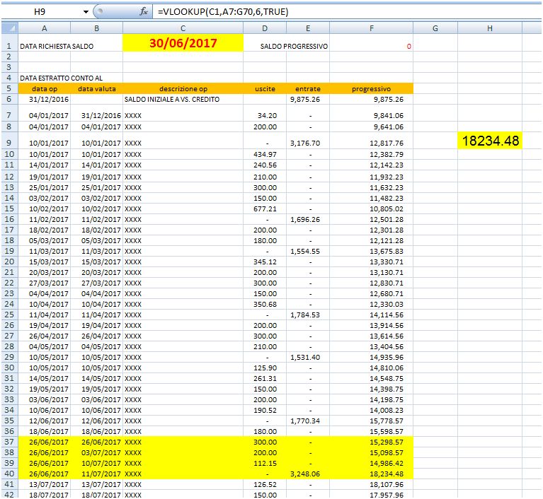

  2. Anonimo
    2017-12-09T21:14:34+00:00
    Ciao am.value,
    piccolo problema.
    cosa succede col cerca.vert se nella colonna A ci sono più date identiche? accade spesso che nella stessa data ci sono 2 o più operazioni, pertanto il "saldo progressivo" da identificare è quello relativo all'ultima operazione effettuata nella stessa data.
    Per fare un esempio:
    data            ...............................   saldo progressivo
    10/1/2017                               100
    10/1/2017                               150
    10/1/2017                               200
    il valore corretto che la formula deve restituire è 200
    perdonami l'insistenza, grazie mille
    Perchè non lo provi? :-)
    oltretutto, non è detto che C1 sia presente nella colonna A. a quel punto, il risultato deve fare riferimento alla data più vicina a C1 senza superarla. ad esempio
     C1= 30/6/2017
    nella colonna delle date sono presenti le seguenti date:
    28/6/2017
    29/6/2017
    1/7/2017
    la data di riferimento corretta è 29/6
    Di nuovo, come si dice da noi, la prova del pudding è mangiarlo!

  4. Anonimo
    2017-12-09T19:34:56+00:00
    Ciao am.value,
    Prova la formula:
    =CERCA.VERT(C1;A7:G70;6;VERO)
    Utilizzando il valore VERO per il quarto parametro della funzione CERCA.VERT, la funzione restituisci il massimo valore che è uguale o inferiore al valore di ricerca.  Nota che l'uso del valore VERO  per il quarto parametro richieda che lea date siano ordinate in modo crescente.

  5. Anonimo
    2017-12-09T20:26:00+00:00
    Grazie Norman,
    piccolo problema.
    10/1/2017                               100
    10/1/2017                               150
    10/1/2017                               200
