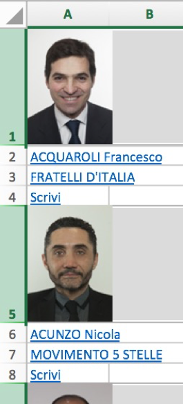

ho un foglio in cui in colonna A nella cella dispari (A(2n-1) per n=1....) ho una foto e in quella pari (A2n) il nome e cognome.
Vorrei spostare nome e cognome nella colonna B quindi a fianco della foto (B(2n-1)) e cancellare le righe pari.
Spero di essere stato chiaro.
PS - premetto che il tutto è stato copiato da internet ed era già strutturato come vorrei, ma non so come mai, il nome e cognome è slittato sotto la foto.
Avrei potuto adottare qualche accorgimento per evitare il lavoro di cui sopra?

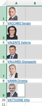

    Ciao Mario,

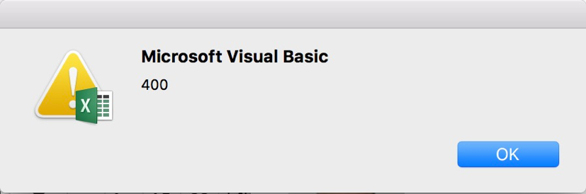

    mi chiedevo se ci sono limiti al n di righe.
    Ho completato l'elenco che è di 2520 righe ho applicato la tua routine ma compare questo alert
    dando ok il risultato è molto confuso e comunque diverso da quello ottenuto con poche righe.
    Prova con questo che è compresso
    https://1drv.ms/u/s!Atay-0SPRs4igQ7KaiLvg9FzeIOA
    L'errore che hai riscontrato è un errore generico ma, in questa istanza, credo che sia dovuto ad una mancanza di risorsi.
    A questo proposito, non mi stupisce che hai riscontrato un errore visto che il file pesa 22 MB e comprende 2520 collegamenti ipertestuali e 630 foto!
    Pertanto, vorrei suggerire di riavviare il tuo Mac e rieseguire il codice, dopo aver chiuso eventuali altri programmi.
    Se dovessi ancora riscontrare lo stesso problema, prova a sostituire il codice precedente con la seguente versione:

    Tuttavia, mi sembra possibile che il file ottenuto come risultato dell'esecuzione, senza problemi, del codice possa essere sufficiente per i tuoi scopi e, qualora questa ipotesi fosse vera, puoi scaricare il seguente file:
                                  Marco20180331.zip

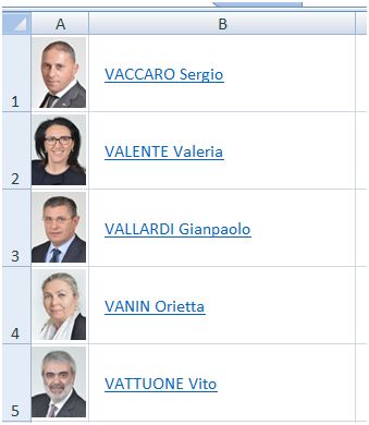

    Ciao mfrisco0,
    non mi è chiaro quello che mi chiedi con:
    Per chiudere questo thread, vorrei chiederti gentilmente di contrassegnare la mia risposta come Risposta. In questo modo, tu aiuterai anche coloro che potessero cercare soluzioni ai problemi simili negli archivi della Community.
    forse intendi che io risponda al quesito
    Il problema è stato risolto?  Sì   No
    Credo di sì.
    Vorrei chiederti un'ultima curiosità per quanto riguarda la camera si presenta una situazione di questo tipo:
    vorrei che di fianco alla foto compaia:
    • nome e cognome in colonna B
    • il partito in colonna C
    • cancellare la "scrivi" e le 2 righe precedenti
    • mantenere i collegamenti ipertestuali.
    Potresti nel creare il VBA commentare le istruzioni che interessano ciascuna delle tre operazioni? vorrei in caso di ulteriori aggiunte di informazioni potermela cavare in autonomia.
    Il link al file è:
    https://1drv.ms/x/s!Atay-0SPRs4igQpgF39HtPDKhl\_W

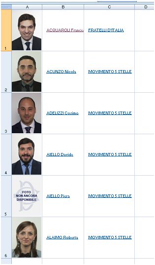

    Prova qualcosa del genere:
    Option Explicit
    Public Sub Tester()
        Dim WB As Workbook
        Dim SH As Worksheet
        Dim Rng As Range, RngTemp As Range
        Dim oPic As Picture
        Dim i As Long, j As Long, LRow As Long
        Dim dHeight As Double, dLeft As Double, dTop As Double
        Const sFoglio As String = "Foglio1"        '<<=== Modifica
        Set WB = ThisWorkbook
        Set SH = WB.Sheets(sFoglio)
        Application.ScreenUpdating = False
        With SH
            dHeight = .Pictures(1).Height
            LRow = .Cells(Rows.Count, "A").End(xlUp).Row
            Set Rng = .Range("A1:A" & LRow)
            On Error Resume Next
            Set RngTemp = Rng.SpecialCells(xlCellTypeBlanks)
            On Error GoTo 0
            If Not RngTemp Is Nothing Then
                RngTemp.Delete Shift:=xlUp
            End If
            .Columns(1).Insert
            .Columns(1).ColumnWidth = 14.75
            LRow = .Cells(Rows.Count, "B").End(xlUp).Row
            Set Rng = .Range("B1:B" & LRow)
        End With
        With Rng
            .EntireColumn.ColumnWidth = 30
            .HorizontalAlignment = xlLeft
            .VerticalAlignment = xlCenter
            .IndentLevel = 1
            With .Offset(, -1)
                .RowHeight = dHeight
                For i = 1 To SH.Pictures.Count
                    Set oPic = SH.Pictures("Immagine " & i)
                    With .Cells(i)
                        oPic.Top = .Top + 2
                        oPic.Left = .Left
                        oPic.Placement = 2
                    End With
                Next i
                .RowHeight = .RowHeight + 4
            End With
            For j = LRow - 1 To 2 Step -3
                .Cells(j).Copy Destination:=.Cells(j - 1, 2)
                .Cells(j).Resize(2).Clear
            Next j
        End With
        With SH.Columns("B:C")
            .EntireColumn.AutoFit
            .SpecialCells(xlCellTypeBlanks).Delete Shift:=xlUp
        End With
    XIT:
        Application.ScreenUpdating = True
    End Sub

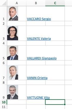

    Eseguendo il codice, ottengo:
    Potresti scaricare il mio file di prova mfrisco20180329.xlsm
    NB:
    Prima di eseguire il codice, ho inserito il testo Scrivi nella cella A24 perché vi mancava e questo avrebbe causato problemi con il codice.
    Regards,
    Norman

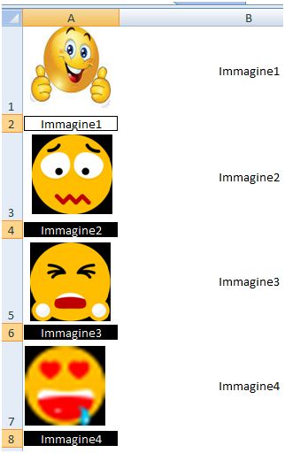

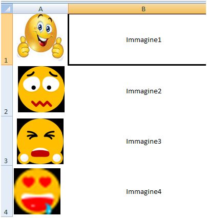

    2018-03-27T08:18:50+00:00
    Ciao mfrisco0,
    con copia e incolla da internet ottengo (il file è allegato in fondo)
    ho selezionato le righe dispari > altezza riga 1,8 e ottengo
    manualmente seleziono con tasto dx (per evitare che apra il browser: a proposito uso Chrome) il nome A2 taglia e incolla in B1 e …
    infine seleziono le righe pari e le cancello.
    Questo è il risultato che vorrei ottenere.
    Attenzione voglio mantenere il collegamento ipertestuale
    Qui ho caricato il file di prova
    https://1drv.ms/x/s!Atay-0SPRs4igQn9KkWldWu87Q0x

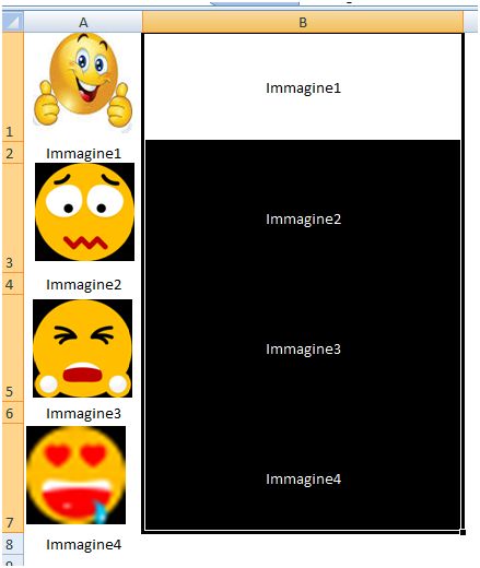

    Prova qualcosa del genere;
    In un modulo standard, incolla il seguente codice
    Option Explicit
    Public Sub Tester()
        Dim WB As Workbook
        Dim SH As Worksheet
        Dim oPic As Picture
        Dim i As Long, LRow As Long
        With SH
            dHeight = .Pictures("Immagine 1").Height
            On Error GoTo 0
            End If
            .Columns(1).Insert
            .Columns(1).ColumnWidth = 6
        End With
        With Rng
            .IndentLevel = 1
            With .Offset(, -1)
                For i = 1 To LRow
                    With .Cells(i)
                        oPic.Top = .Top + 2
                        oPic.Left = .Left
                        oPic.Placement = 2
                    End With
                Next i
            End With
        End With
    XIT:
    End Sub
    • Fai clic su Visualizza | Macro | Visualizza macro
    • Nell'elenco in Nome macro seleziona Tester
    • Faiclic su Esegui
    Eseguendo questo codice con il file caricato da te, io ottengo i seguenti risultati:

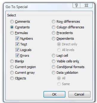

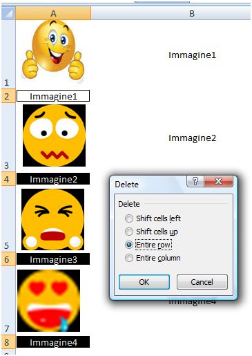

    Ciao mfrisco0,

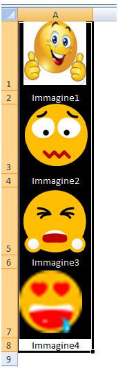

    Poichè le foto non si trovono dentro una cella ma invece sono oggetti che flottono sopra le celle, prova il seguente semplice procedimento:
    • Seleziona l'intero intervallo di interesse della colonna A
                        ![](https://learn-attachment.microsoft.com/api/attachments/187d54b6-9dfb-410e-9c33-ac7e4606169e?platform=QnA"https://learn-attachment.microsoft.com/api/attachments/3c0d8556-8f0a-4866-a916-dd58c88bc56f?platform=QnA" rel="ugc nofollow">
    • Riseleziona l'intervallo di interesse della colonna A
    • F5 | Speciale | Costanti
    • OK
    • Fai clic dx
    • Cancella | Intiera riga
    • OK
    Voilà!
    Senza conoscenza di quello che hai trovato sull'internet, non saprei!
