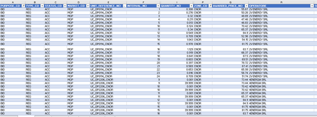

    Non so se sono stata chiara, comunque mando uno screenshot dei dati:
    Praticamente, ho 11 differenti nomi (colonna P) in cui posso avere BID o OFFER, io seleziono solo BID, e per tutti i BID solo quelli che nella colonna 2 hanno ACC o REJ; nella colonna F ho i numeri da 1 a 24, io vorrei selezionare per ogni valore da 1 a 24 la lista di celle della colonna E e I, per ogni nome della colonna P.
    questi sono i possibili valori che posso trovare nella colonna P, e per ognuno vorrei un una tabella come la seguente:
    Spero di essere stata abbastanza chiara. Allego il codice scritto da me.

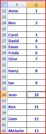

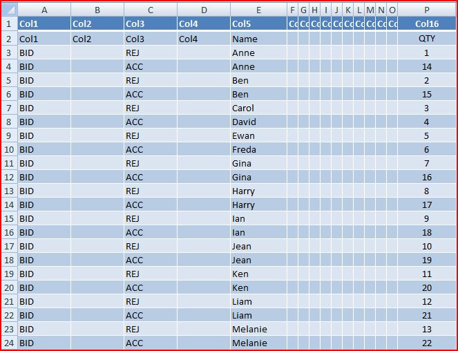

    Mentre credo che il codice possa essere migliorato, io l'ho provato con i seguenti dati di prova:
    Eseguendo il tuo codice, sul foglio Tot, ottengo i seguenti risultati:
    Quindi, ti chiederei gentilmente di postare degli screenshot di una copia esemplificativa dei tuoi dati e i risultati aspettati.
