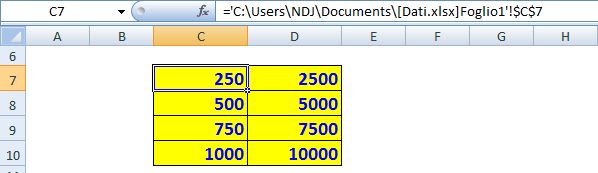

    Ho creato un file Principale.xlsm ed un file Dati.xlsx nella directory C:\Users\NDJ\Documents. Nelle celle C7:D10 del primo foglio del file Principale.xlsm ho creato dei collegamenti al file Dati.xlsx:

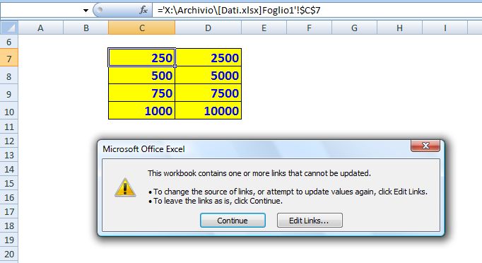

    Ho poi copiato il file in una cartella Archivio su un Drive X:
    Aprendo il file sul drive X, senza abilitare le macro, vedo:
    Cioè, i collegamnenti sono ora ad un file X:\Archivio\Dati.xlsx, il quale non esiste - insomma il problema sollevato da te!

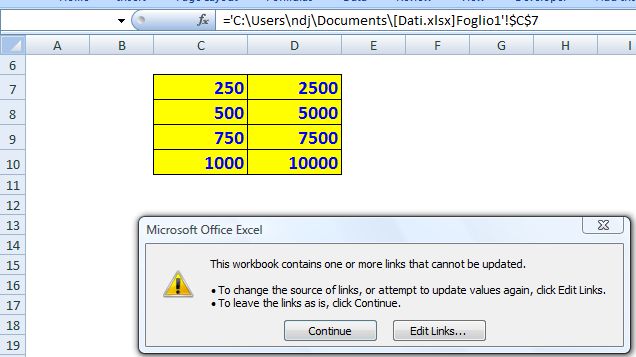

    Comunque, chiudendo  il file Principale.xlsm e riaprendolo con le macro abiiltate vedo invece:
    Eureka !!!

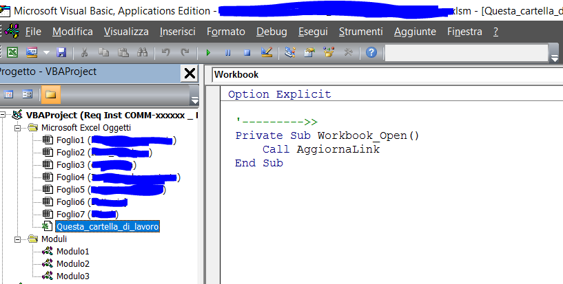

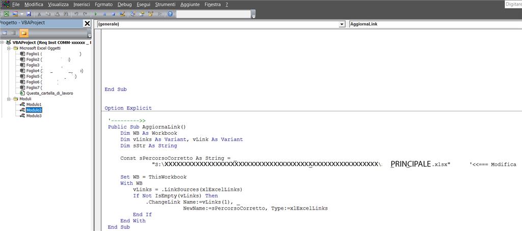

    Allora io ho copiato le due parti di programma che mi hai scritto. Ti incollo due screen:
    Questa_cartella_di_lavoro
    Modulo2 (perché mi era comodo avendo meno macro scritte in questo modulo
    Però ho altre domande perché ancora non mi aggiorna i dati. Dove sbaglio?
