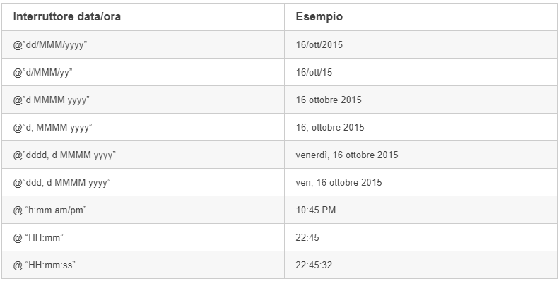

Formattare date, ore, numeri e valute durante la stampa unione in Word
Se vuoi che i numeri, le date o le valute siano formattati in un modo diverso da quello del file di origine è possibile farlo direttamente dal documento di Word.
1.    Selezionate il campo di unione il cui formato desiderate modificare. Questo può essere un campo data, valuta, percentuale o anche altro
2.    Premete Alt + F9 per visualizzare il codice di campo. Ad esempio, se è stato selezionato il campo “Valuta”, dovreste vedere qualcosa di simile a questo: {MERGEFIELD Valuta}
3.    Aggiungi al campo uno degli interruttori che vedete nella tabella qua sotto. Ad esempio, se volete che 3000 appaia come € 3.000, dovrete aggiungere #”€ #.##0″ per ottenere il seguente codice di campo: {MERGEFIELD Valuta #”€ #.##0″}
4.    Premete F9 per aggiornare il campo. Quindi premete Alt + F9 per visualizzare il risultato

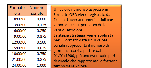

    Il numero seriale del Formato ORA di Excel
    In Excel il Formato ora viene memorizzato in un numero seriale, che varia da 0 a 1 per l’arco delle 24 ore di una giornata.
    Le ore 9.00 vengono memorizzata come 0,375 e l'ora 21.00 come 0,875. Nella tabella dell'immagine sottostante sono riportati alcuni esempi.

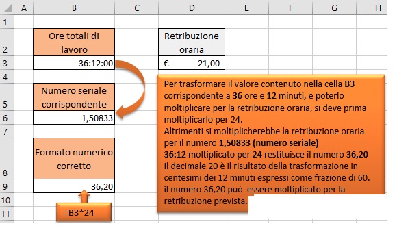

    Moltiplicare il Formato ORA in Excel
    Moltiplicare il Formato ora per numeri con formattazione Generale o Valuta.
    Se si volesse moltiplicare il numero totale delle ore per una retribuzione oraria ci si troverebbe nella difficoltà di dover trasformare i minuti (espressi in sessantesimi) in un corrispondente centesimale.
    ::Attenzione. Se dovessimo moltiplicare 22 ore e 50 minuti per una retribuzione oraria non sarebbe possibile considerare l'ora come 22,5 (i 50 minuti sono 50/60 non 50/100).
    Ricordiamo inoltre che Excel ha in salvato l'ora nel numero seriale 0,9513.. e pertanto il risultato dell'eventuale moltiplicazione sarebbe per 0,9513 e non 22:50 !
    Per trasformare i minuti espressi in sessantesimi nell'equivalente numerico espresso in centesimi, in Excel bisogna moltiplicare per 24.
    Il risultato di questa operazione rende possibile la successiva moltiplicazione per una retribuzione oraria.
    Operazioni sul Formato ORA
    Consideriamo l'esempio di 12:50 ore, se questo numero venisse moltiplicato per 24, si otterrebbe 12,83.
    Il decimale 83 rappresenta la trasformazione dei 50 sessantesimi del formato ora nell'equivalente espressione su base centesimale. Dopo questa operazione è possibile moltiplicare il numero ottenuto per una cifra numerica ad esempio in formato valuta.

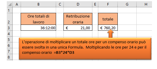

    L'operazione di dover calcolare un compenso moltiplicando un totale ore per una retribuzione oraria, può essere sviluppato in un'unica Formula. Come illustrato nell'immagina sottostante è possibile inserire nella cella F3 la seguente operazione =B3*24*D3
