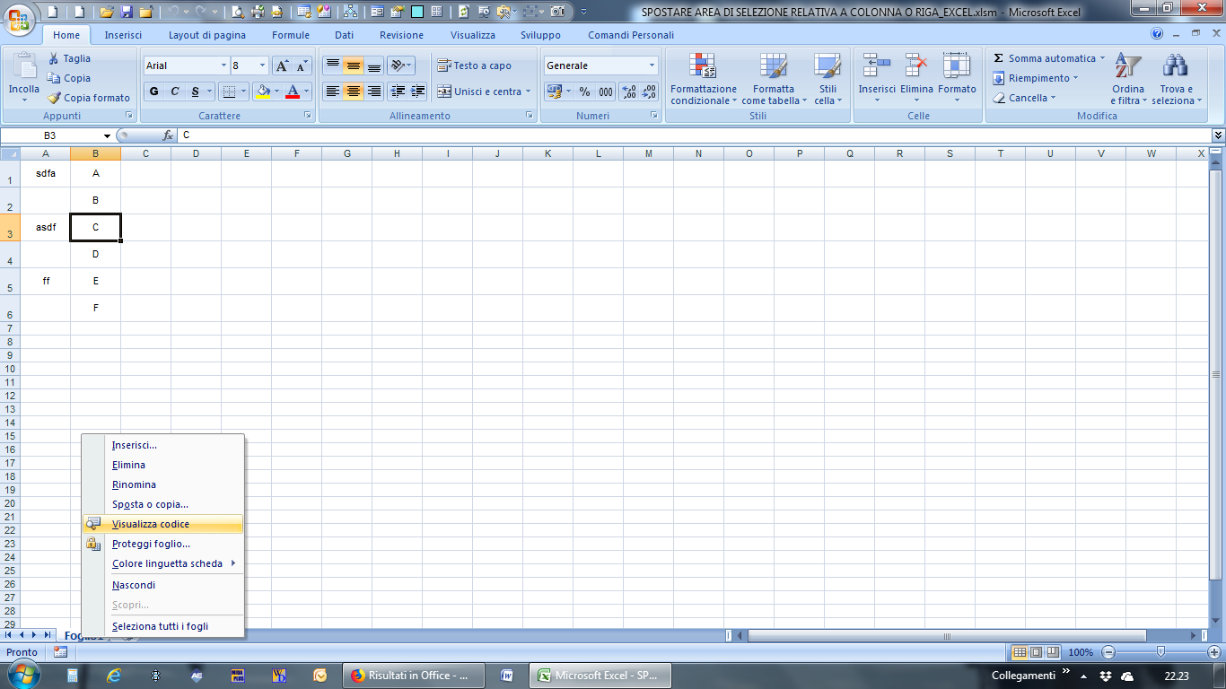

    Ciao Valerio,
    non è necessario utilizzare il file di esempio ma basta riportare quel codice nel modulo VBA del foglio dove si trova il data base del tuo file.
    Per arrivare al modulo VBA del foglio seleziona la scheda del foglio dove si trova il db, fai click destro e poi seleziona l'opzione "Visualizza codice".
    In automatico verrà visualizzato l'edito del VBA in corrispondenza del modulo VBA del foglio.
    Lì potrai riportare il codice (copi e incolli).
    Per modificare la colonna dove fare doppio click modifica la lettera della colonna nella costante:
    Const sColonnaPienaDB As String = "B"
    per modificare la colonna da selezionare modifica la lettera della colonna nella costante:
    Const sColonnaDaSelezionare As String = "A"
    ciao

  3. Anonimo
    2018-03-10T20:07:58+00:00
    buonasera,
    si è esattamente questo quello che cercavo, non ho molta dimestichezza con il vb e non ci sarei mai arrivato, ma se ho capito bene posso utilizzare direttamente il file dove c'e' il codice e sostituire nel codice i riferimenti delle colonne A e B se mi dovesse occorrere di automatizzare la stessa operazione su colonne diverse.
    grazie mille. v

  4. Anonimo

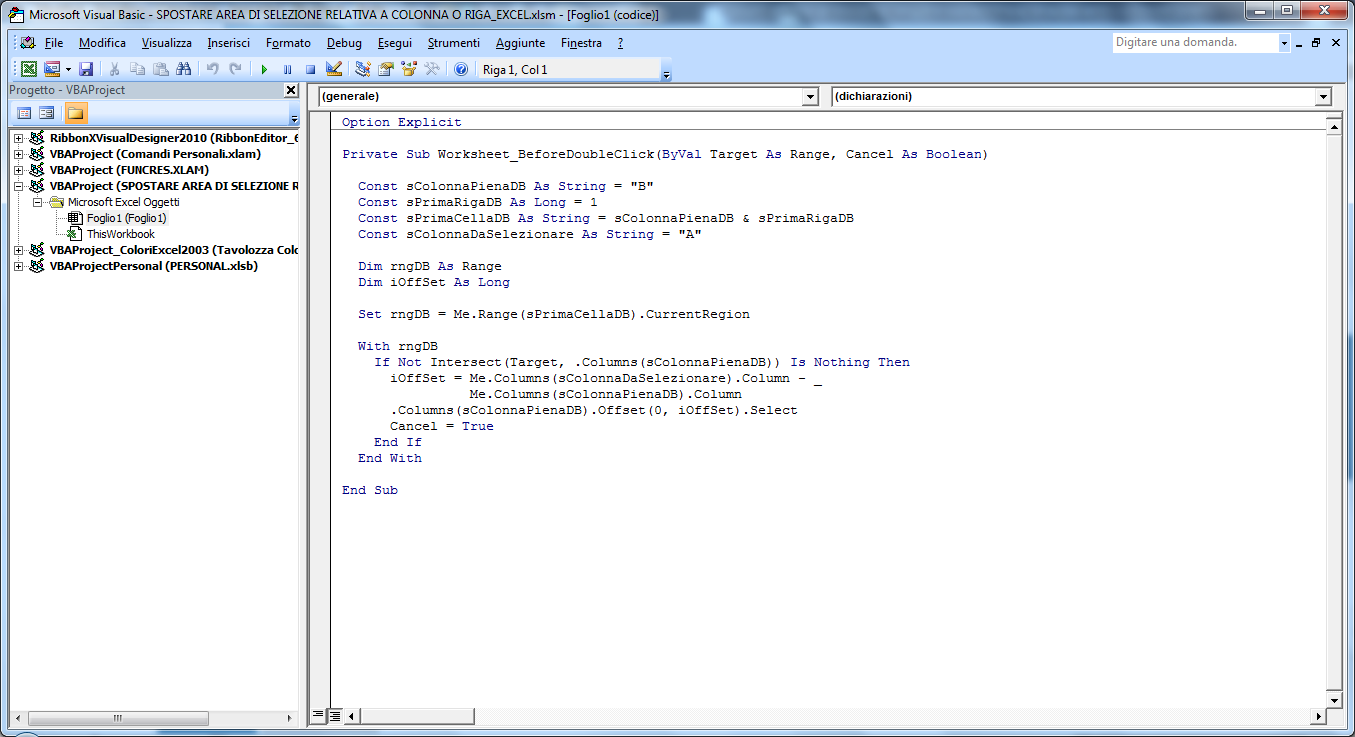

    Ciao Valerio,
    se ho compreso la richiesta si potrebbe pensare di sfruttare l'evendo BeforeDoubleClick del foglio di lavoro con il quale, facendo doppio click in una qualsiasi cella della colonna "piena", venga in automatico selezionato l'intero intervallo di righe ma della colonna A.
    Qui trovi un file di esempio File esempio
    Nel modulo VBA del Foglio1 trovi questo codice:
    Option Explicit
    Private Sub Worksheet_BeforeDoubleClick(ByVal Target As Range, Cancel As Boolean)
      Const sPrimaRigaDB As Long = 1
      Const sPrimaCellaDB As String = sColonnaPienaDB & sPrimaRigaDB
      Dim rngDB As Range
      Dim iOffSet As Long
      Set rngDB = Me.Range(sPrimaCellaDB).CurrentRegion
      With rngDB
        If Not Intersect(Target, .Columns(sColonnaPienaDB)) Is Nothing Then
          iOffSet = Me.Columns(sColonnaDaSelezionare).Column - _
                    Me.Columns(sColonnaPienaDB).Column
          .Columns(sColonnaPienaDB).Offset(0, iOffSet).Select
          Cancel = True
        End If
      End With
    End Sub
    Prova a vedere se è quello che chiedi.
    ciao
