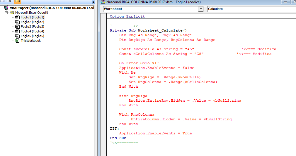

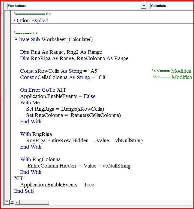

  1. Anonimo
    2017-08-06T17:58:09+00:00
    Ciao Giuseppe,
    Forse sbaglio qualcosa ma non mi funziona.
    Credo il problema sia il rsultato del modo in cui tu abbia copiato il codice nel tuo file.  Più in particolare, penso che il codice di codice includa istanze del carattere spaziale nascosto Ascii 160.
    Quindi:
    Nel modulo di codice del foglio interessato:
    Seleziona tutto il codice
    Menu | scheda Modifica
    Sostituisci
    Nella casella Trova, con il tasto Alt premuto, digita 0160 sulla tastiera numerica
    Nella casella Sostituisci cancella l'eventuale contento per lasciarlo vuoto
    Fai clic sul pulsante Sostituisci tutti
    Se quest'operazione avrà successo, il codice rosso diventerà nero come quello del mio file di prova
     Potresti scaricare il mio file di prova Giuseppe20170806.xlsm
    Regards,
    Norman

  2. Anonimo
    2017-08-06T13:15:39+00:00
    Grazie Norman. Gentile come sempre.
    Ti allego immagine.
    Grazie,
    Giuseppe
