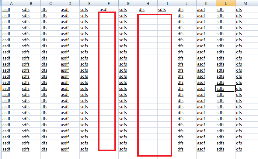

Salve ho un file excel così formattato.
La prima riga è sempre popolata. Devo cancellare tutte le colonne che hanno dalla seconda riga un valore nullo.
In questo caso devono essere nascoste le righe F, H ed I

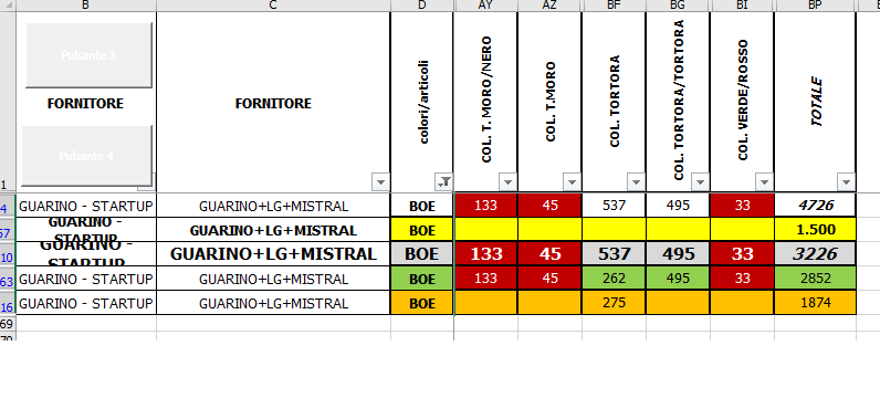

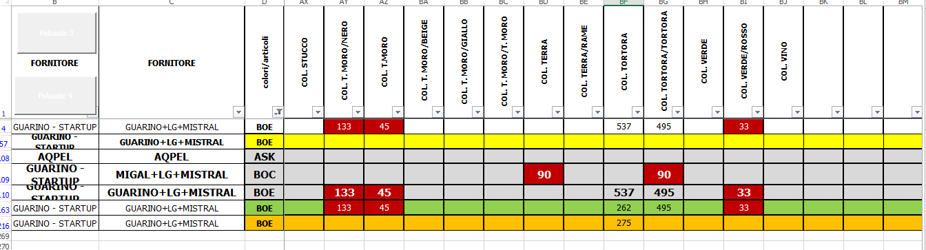

    In pratica ho una tabella con tantissimi dati. Dopo aver applicato un filtro ottengo come risultato una tabella con molti meno dati: ecco un esempio
    Siccome ci sono tante celle vuote, avrei bisogno di realizzare una macro, in modo tale che possa ottenere un risultato simile alla print sottostante. Ottenuta cliccando sulla cella col tasto destro del mouse "cancella contenuto" e non elimina righe. Quindi devo cancellare il contenuto delle colonne vuote compreso il titolo della colonna.
    Anche se devo dire che tu dici che cancelli il contenuto, anche se dalle immagini a me pare che le colonne siano nascoste.
    E sembrerebbe anche che delle righe siano nascoste (forse per via del filtro sulle sole BOE?).
    Non so, prova a vedere se la procedura può andar bene (rispetto alle colonne).

    Prova con questa macro:
    Sub NascondiColonneVuote()
       Const sNomeFoglio As String = "Foglio1"
       Const sPrimaCella As String = "A1"
       Const iColonnaIniziale As Long = 4
       Dim Twb As Workbook
       Dim Ws As Worksheet
       Dim rPrimaCella As Range
       Dim rIntervalloCelle As Range
       Dim NumCol As Long, NumRec As Long
       Dim iCol As Long
       Set Twb = ThisWorkbook
       Set Ws = Twb.Worksheets(sNomeFoglio)
       Set rPrimaCella = Ws.Range(sPrimaCella)
       On Error GoTo Errore
       With Application
          .Calculation = xlCalculationManual
          .EnableEvents = False
          .ScreenUpdating = False
       End With
       With rPrimaCella
          With .CurrentRegion
             NumCol = .Columns.Count
             NumRec = .Rows.Count - 1
             Set rIntervalloCelle = .Resize(NumRec, NumCol).Offset(1, 0)
          End With
       End With
       With rIntervalloCelle
          For iCol = iColonnaIniziale To NumCol
             With .Columns(iCol)
                .EntireColumn.Hidden = False
                If Application.CountA(.SpecialCells(xlCellTypeVisible)) = 0 Then
                   .EntireColumn.Hidden = True
                End If
             End With
          Next iCol
       End With
    RiprendiErrore:
       With Application
          .Calculation = xlCalculationAutomatic
          .EnableEvents = True
          .ScreenUpdating = True
       End With
       Exit Sub
    Errore:
       MsgBox "Errore VBA n. " & Err.Number & vbCrLf & _
              Err.Description, vbCritical, "Errore VBA"
       Resume RiprendiErrore
    End Sub
    Qui trovi un file di esempio:
    File Esempio
    La procedura passa tutte le colonne dell'intervallo dati, a partire dalla colonna iniziale impostata con la costante iColonnaIniziale.
    Inizialmente imposta sempre la colonna visibile, poi verifica se, tramite la funzione conta.valori, le celle visibili in base al filtro applicato, sono tutte vuote.
    Se sono tutte vuote nasconde la colonna altrimenti la lascia visibile.
    Prova a vedere se con i tuoi dati funziona.
