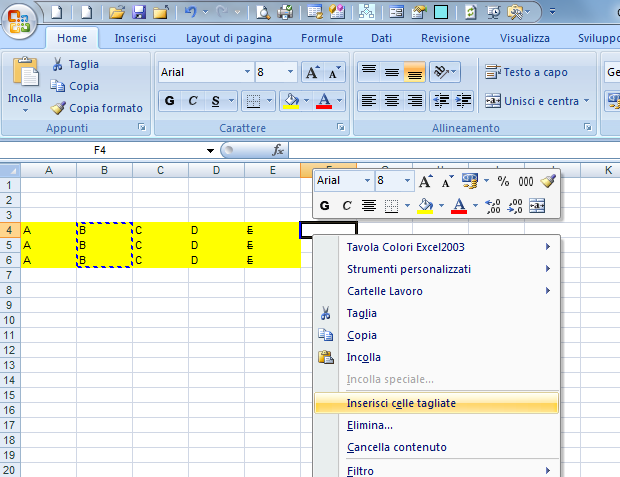

    Prova a vedere se quello che cerchi è quanto viene fatto con il comando "Inserisci celle tagliate" che compare nel menù contestuale della cella con click destro.
    Vedi questa prima immagine dove ho selezionato delle celle della colonna B e mi sono posizionato in F4.

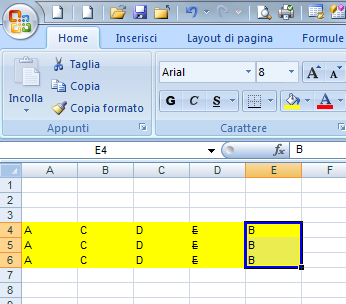

    dopo aver cliccato su Inserisci celle tagliate le celle di colonna B in pratica sono state incollate in colonna F e poi tutti i dati sono stati spostati di una colonna verso sinistra:
