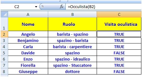

Questa UDF può essere utilizzata come una funzione nativa di Excel e, quindi, ad esempio:
Potresti scaricare il mio file di prova Giuseppe20171224.xlsm
