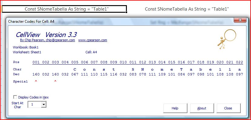

    Dipende da come si faccia la copia/incolla!
    Se copio mio ultimo codice direttamente dal thread e lo copio nel modulo di codice, tutto vada bene. Se, però, lo copio prima , ad esempio, in un foglio, alcuni dei miei spazi  (Ascii 32) diventeranno il carattere nbsp (non-breaking space, Ascii 160) .
    Putroppo, sia in Excel che nell'editor VBA, il carattere nsbp provoca diversi problemi!
    Ora vado a prendere la birra che mi sono promessa - magari anche due, senza alcun spazio tra di loro!
