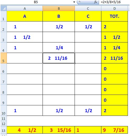

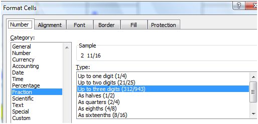

    Io ho imposto un formato di frazioni:
    Precedendo i valoro con il  solito segno =, non ho riscontrato alcun problema:

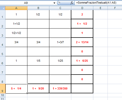

    Per quelle che sono le mi capacità non mi viene niente di meglio di questa FDU (Funzione Definita dall'Utente) dove l'argomento "IntervalloCelle" rappresenta l'intervallo di celle dove le frazioni, inserite in formato testo, e quindi o antemponendo un apice ' o formattando le celle come testo, sono inserite.
    Vedi questo file di esempio: File Esempio #1
    Dove nel Foglio1 ho questi dati:
    Le celle delle formule sono formattate con il seguente formato personalizzato: # + ???/???
    Questa è la FDU presente nel modulo1 del progetto VBA del foglio (ALT+F11 per accedere all'Editor VBA):
    Function SommaFrazioniTestuali(IntervalloCelle As Range) As Double
      Dim c As Range
      Dim cVal As String
      Dim SommaVal As Double
      For Each c In IntervalloCelle
        cVal = Replace(c.Value, " ", "")
        If cVal <> "" Then
          SommaVal = SommaVal + Application.Evaluate("=" & cVal)
        End If
      Next c
      SommaFrazioniTestuali = SommaVal
    End Function
    La funzione va richiamata all'interno di una cella come una qualsasi funzione.
    Prova a vedere se in questo modo riesci a risolvere.
    Altrimenti personalmente non mi viene in mente altra soluzione :-)

    No, in C4 dovrebbe uscire la somma di A4+B4 (1+1/4 nel tuo esempio).
    Ho capito ma allo stesso tempo in A4 tu vorresti che la frazione venga visualizzata 1/2+1/2 (o qualsialis altra frazione e relativi operatori) e non 1 (che sarebbe il risultato dato da excel se scrivessi =1/2+1/2.
    Mi, ai miei occhi, credo che non sia possibile se non inserendo le frazioni come testo ma poi affidandosi ad una funzione VBA che passi tutte le frazioni e le elabori in base al segno.
    Tu potresti anche scrivere 1/2*1/2 in una cella e la somma di quella cella vorresti che restituisse 1/4.
