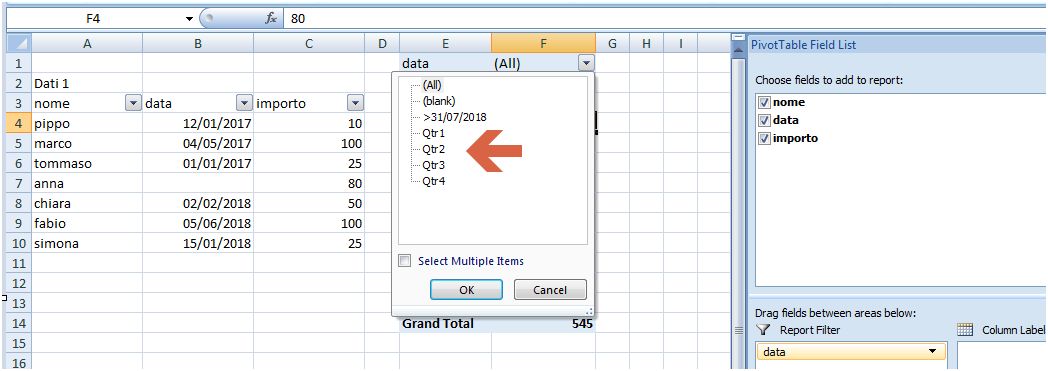

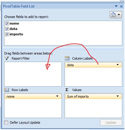

  • Sposta il campo Data dall'area dei Filtri all'area Colonne
  • Seleziona una data nella tabella pivot
  • Fai clic dx
  • Seleziona la voce Ragruppa
  • Seleziona, ad esempio, l'opzione Trimestre
  • Sposta il campo Data nuovamente all'area Filtri
  • Guarda le data:

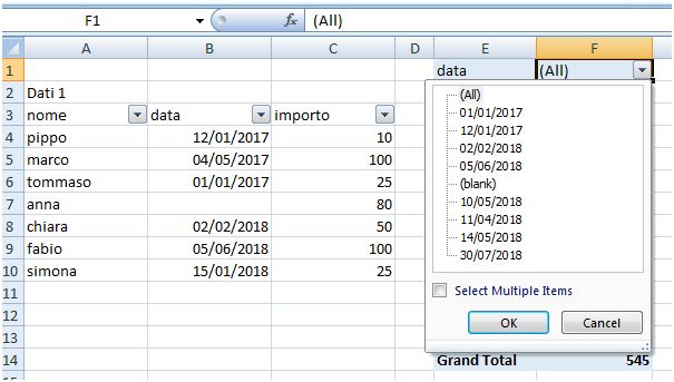

https://1drv.ms/x/s!AqzVQZXRMNUKa52bra-pznFRGH8Ho fatto la tabella pivot prima con i dati 1 nel primo foglio poi ho cambiato l'origine dei dati con dati 2 nel secondo foglio
Se vedi adesso l'ordine delle date nel filtro vedrai che non sono in ordine.. ovviamente quando sono molte diventa un problema. Come posso risolvere?
Ho scaricato il tuo file.
Guardando l'ordine delle date vedo:

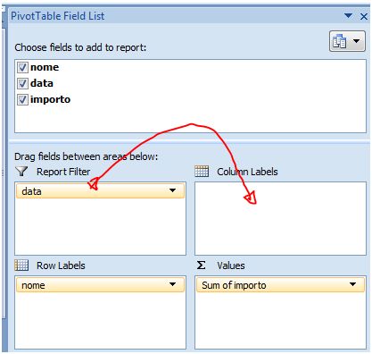

Purtroppo, non è possibile ordinare i campi nell'area dei filtri di report
... ma c''è un trucco!

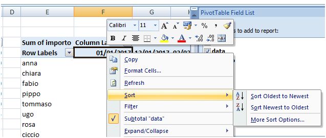

Sposta, temporaneamente, il campo Data dall'area dei filtri a quella delle colonne:
  • Ora seleziona una delle date della tabella pivot
  • Fai clic dx
  • Sort (Ordina)
  • Oldest to newest (ordine ascendente)

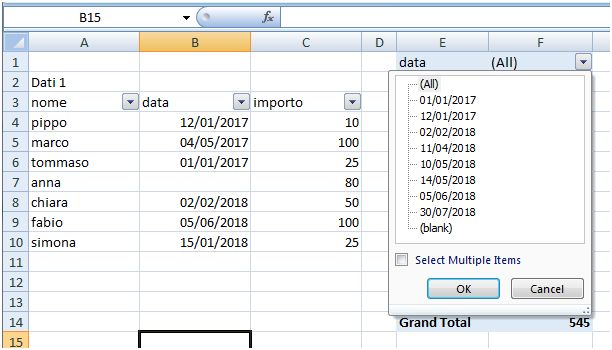

Sposta il campo Data nuovamente all'area dei filtri
Ora, riguardando l'ordina delle date si vedrà:
Abracadabra! :-)

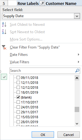

    grazie mille della sollecita risposta, che comunque mi è servita per imparare altre cose! in realtà, le date su cui devo lavorare sono nei filtri, non nei risultati della pivot..
    ti mando uno screen shot di come si presenta il filtro di una colonna con la data dopo aver aggiornato l'origine dei dati.
    come vedi, le date nuove rispetto alla serie di dati precedenti, appaiono dopo i blanks della prima serie e non sembrano essere in ordine.. questo mi crea grosse difficoltà nel filtrarle nuovamente... sbaglio qualcosa? c'è un modo per evitare questa cosa?

    Comunque, si può sempre ordinare la tabella pivot per data:
    • Fai clic dx su una data nella tabella pivot
    • Ordina
    • Seleziona la voce dalla meno recente alla più recente (o viceversa).
    A seconda della opzione selezionata, i blank verranno spostati in cima o in fondo alla tabella.
