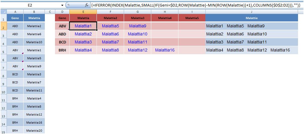

  1. Anonimo
    2017-08-24T12:47:00+00:00
    Ciao Filippo,
    ho una colonna con delle sigle (sono geni), in un'altra tabella ho queste sigle associate a diversi dati (nomi di malattie)
    l'annoso problema è che per ogni gene possono corrispondere più malattie e cerca.vert mi fornisce solo il primo risultato.
    Come posso trovare anche gli altri risultati? (eventualmente mi piacerebbe concatenare i vari risultati)
    Poniamo che la prima colonna della tabella delle geni e malattie sia denominata Geni e che la seconda colonna sia denominata Malattie.
    Poniamo anche che i geni di interesse siano immessi nell'intervallo D2:Dn.
    Nella cella E2, immetti la seguente formula:
    =SE.ERRORE(INDICE(Malattie;PICCOLO(SE(Geni=$D2;RIF.RIGA(Malattie)-MIN(RIF.RIGA(Malattie))+1);COLONNE($D$2:D2)));"")
    Questa è una formula matriciale che deve esere confermata con Ctrl+Maisc+Invio.
    Trascina la formula in basso quanto necessario e trascinarla a destra finchè le celle delle successive colonne diventino vuote.
    Per ottenere i risultato in forma concatenata, nella cella J2, immetti una formula del genere:
    =E2&"   " &F2&"   "&G2&"   "&H2&"   "&I2
    Eventualmente nasconda le colonne E:I.
    Se vorresti ottenere i risultati in forma concatenata, senza l'uso delle colonne intermedie, e con una sola semplice formula del tipo =Malattie(D2), posterò una funzione utente (UDF) che può essere utilizzata come una funzione nativa di Excel.
    Potresti scaricare il mio file di prova Filippo20170824.xlsx
    Regards,
    Norman

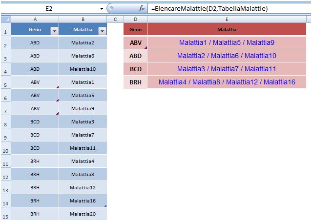

  2. Anonimo
    2017-08-24T14:43:07+00:00
    Ciao Filippo,
    In attesa della tua risposta, non potevo resistere creare la funzione utente (UDF) ElencareMalattie!
    Quindi, ricominciando da capo:
    • crea un nome definito (TabellaMalattie) per la tua tabella
    • Alt+F11 per aprire l'editor di VBA
    • Alt+IM per inserire un nuovo modulo di codice
    • Nel nuovo modulo vuoto, incolla il seguente codice:
    Option Explicit
    Public Function ElencareMalattie(sStr, TabellaGeni) As Variant
        Dim oDic As Object
        Dim arrTabella As Variant
        Dim arrKeys As Variant, arrItems As Variant
        Dim aStr As String, bStr As String
        Dim Res As Variant
        Dim i As Long, iItems As Long
        Const sSeperatore As String = " / " '<<=== Modifica
        Set oDic = Nothing
        Set oDic = CreateObject("Scripting.Dictionary")
        arrTabella = TabellaGeni.Value
        With oDic
            .CompareMode = vbTextCompare
            For i = 1 To UBound(arrTabella)
                aStr = arrTabella(i, 1)
                bStr = arrTabella(i, 2)
                If Not .exists(aStr) Then
                    .Add Key:=aStr, Item:=bStr
                Else
                    .Item(aStr) = .Item(aStr) & sSeperatore & bStr
                End If
            Next i
            arrKeys = .keys
            arrItems = .items
            iItems = .Count
        End With
        Res = Application.Match(sStr, arrKeys)
        If Not IsError(Res) Then
            ElencareMalattie = arrItems(Res - 1)
        Else
            ElencareMalattie = CVErr(xlErrNA)
        End If
    End Function
    • Alt+Q per chiudere l'editor di VBA e tornare a Excel
    • Salva il file con l’estensione xlsm
    La funzione sarebbe confermata con un semplice Invio e sarebbe utilizzata così:
    =ElencareMalattie(D2,TabellaMalattie)
    Potresti scaricare il mio nuovo file di prova aggiornato Filippo20170824.xlsm
    In questo file, ho dimostrato sia la soluzione originale con le formule native di Excel che la soluzione corrente con la UDF (funzione utente). Inoltre, Per rendere dinamicamente possibile l'espansione o la contrazione della tabella, la tabella TabellaMalattie è una tabella di Excel.
    Regards,
    Norman
