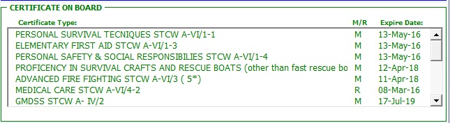

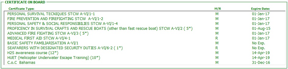

Buongiorno a tutti,
avrei un ennesimo problema sul dimensionare la larghezza di tre colonne in funzione della userform.
Ho creato una userform con una listbox a tre colonne.
Per motivi di visualizzazione ho impostato la larghezza delle prime due colonne ed esattamente la prima a 365 punti mentre la seconda a 25 punti.
Inoltre la userform ove risiede la listbox ha una grandezza naturale di 800 x 600 e sfruttando la proprietà resize della stessa all'ingrandimento della userform i vari controlli in essa si dimensionano in base a dei valori che ho impostato sfruttando me.insidewidth e me.insideheight.
Detto questo, non ho proprio idea a come far aumentare (se possibile) i punti della prima colonna della listbox all'ingrandimento della userform e viceversa.
Posto due foto per farvi vedere la differenza tra la userform a grandezza naturale ed una volta ingrandita.
Tutti i controlli ed altre listbox sul form sono state gestite al meglio, l'unico problema visivo è su questa in basso perchè ho la larghezza colonna preimpostata.
Anticipatamente ringrazio
Saluti
Giuseppe
Userform a grandezza naturale le due colonne si trovano a fine listbox:
Userform ingrandita le ultime due colonne si trovano al centro causa dimensionamento della prima colonna:

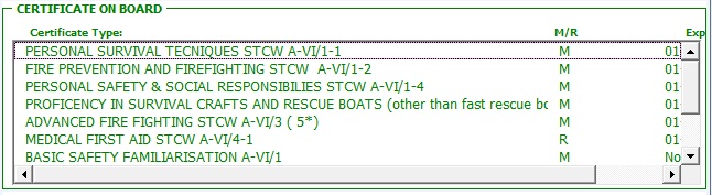

Ciao Giuseppe,
il mio voleva essere solo un banale esempio di come impostare, in fase di lancio della userform, la proprietà.
Poco contava il popolamento. Avevo spiegato cosa facevo per far capire il codice.
Diciamo che quello che contà è l'evento Inizialize (o Activate) della UserForm.
Nel tuo caso specifico prova ad aggiungere anche la misura della terza colonna della listbox.
Ad es.
LB_CertificateOnBoard.ColumnWidths = LB_CertificateOnBoard.Width / 3 * 2 + GAP * 25 & ";25**;25**"

    Ciao casanmaner,
    infatti l'errore era proprio li.
    Facendo i miei test mi sono reso conto che omettevo la terza colonna e quando l'ho messa tutto si allineava come volevo.
    Poi mi è arrivato il tuo messaggio che mi ha confermato il mio dubbio.
    Grazie come al solito, mi aprite sempre la mente.

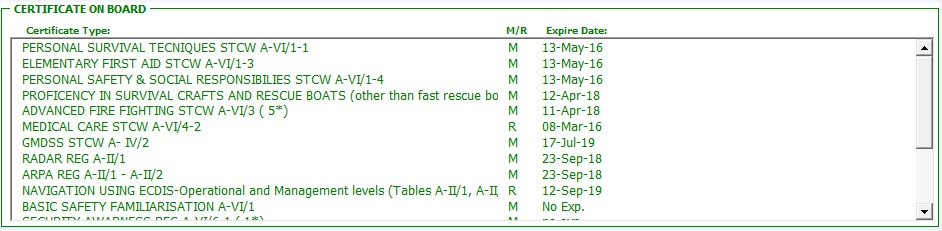

    Detto questo, ho trovato una mezza soluzione che mi da un risultato decente ma non so se è fatta bene o meno.
    Ecco come ho impostato io il codice in modo che la larghezza della prima colonna varia a secondo della dimensione della userform:
    LB_CertificateOnBoard.ColumnWidths = LB_CertificateOnBoard.Width / 3 * 2 + GAP * 25 & ";25"
    Gap è un valore che ho per avere sempre la stessa distanza tra i controlli.
    L'unico problema è che così, se pur ho inserito il valore della seconda colonna, non la gestisce e quindi la terza colonna è un po' più lontana.
    Ti allego anche i due nuovi shoot per farti vedere il risultato.
    Grazie
    Peppe
    Dimensione originale:
    Dimensione tutto schermo:
