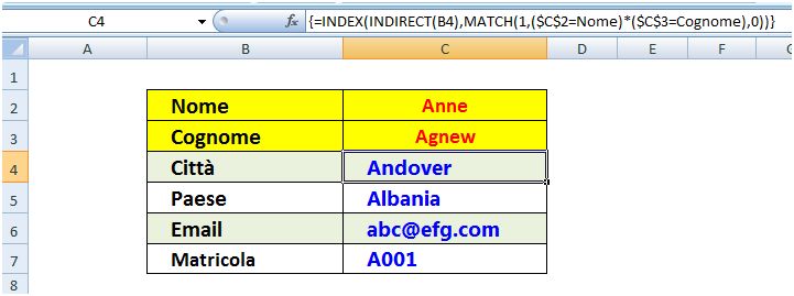

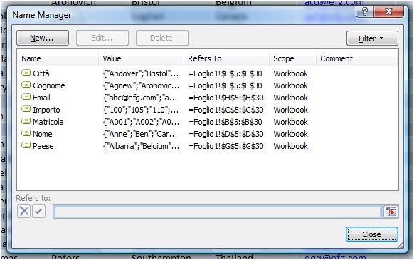

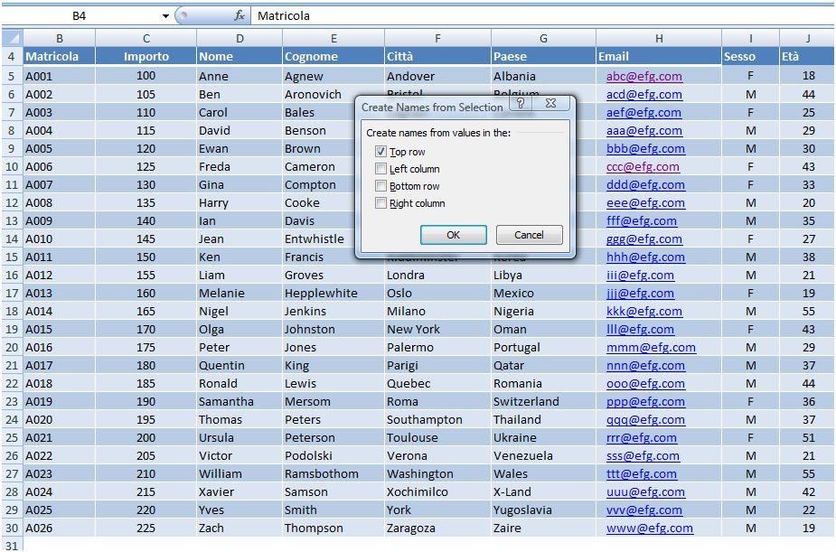

Comunque, in alternativa, prendendo spunto dal tuo uso del termine maschera, seleziona la tua tabella e crea un nome definito per ciascuna colonna automaticamente utilizzando le intestazione come i nomi:
Così otterai nomi del genere:
Poi nel secondo foglio, supponendo che le intestazioni della maschera siano, ad esempio, nell'intervallo B2:B7 e che il nome e il cognome di interesse si trovino in **C2:C3,**nella cella C4, immetti la formula:
  =INDICE(INDIRETTO(B4);CONFRONTA(1;($C$2=Nome)*($C$3=Cognome);0))
confermandola con la combinazione di tasti Ctrl+Maisc+Invio
Trascina la formula in basso quanto necessario:
Potresti scaricare il mio file di prova MecFala20180303.xlsx

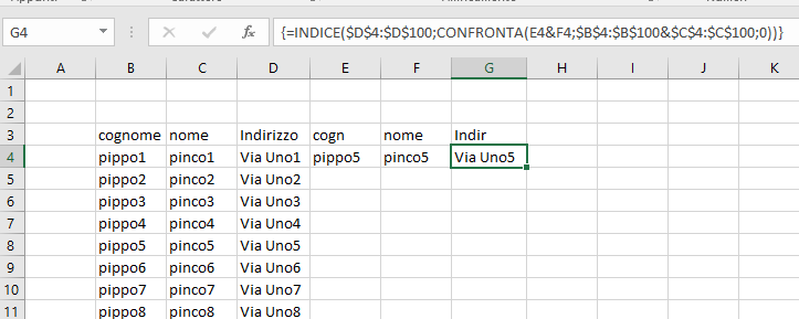

    Si può fare senza colonna d'appoggio però usando un formula diversa.
    Nella seguente tabella un esempio:
    in G4: =INDICE($D$4:$D$100;CONFRONTA(E4&F4;$B$4:$B$100&$C$4:$C$100;0))
    formula matriciale da confermare con Ctrl+Maiusc+Invio.
