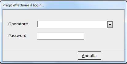

Ho creato un pacchetto da un database access utilizzando il software SSE. Sono andato a testarlo su di una macchina virtuale su cui avevo preventivamente installato il runtime di access 2013 (versione di access con cui ho realizzato il DB) per vedere se tutto era a posto. L'installazione dell'eseguibile è andata bene, ho lanciato il programma e si è aperto con il suo desktop senza problemi. Il programma richiede di effettuare un login:
si apre la maschera qui sopra in cui viene scelto, fra le voci già presenti, l'operatore con cui loggarsi. Quando esco da questo campo per portarmi al successivo dove inserire la password necessaria compare il popup di "errore runtime" e mi si chiude l'applicazione.
Preciso che all'uscita del campo operatore è prevista l'esecuzione della seguente sub :
Private Sub Operat_AfterUpdate()
Dim rstOpe As New ADODB.Recordset
rstOpe.Open "TOperatori", CurrentProject.Connection, adOpenForwardOnly
Do Until rstOpe.EOF
If rstOpe!Utente = Operat Then
chk1 = rstOpe!Sigla
chk2 = rstOpe!Password
pw.SetFocus
Exit Sub
Else
rstOpe.MoveNext
End If
Loop
rstOpe.Close
Set rstOpe = Nothing
End Sub
Qualcuno ha idea del perchè di quest'errore? Considerate che io sono un autodidatta che sta cercando di imparare come si fa... Grazie anticipatamente per ogni suggerimento che potete darmi.

    prima di tutto grazie 1000 a tutti e tre voi che mi avete dato prontamente un interessamento. Allora, andiamo con ordine:
    Sandro mi domanda: Testando la stessa routine nel db originale tutto funziona?
    si, funziona perfettamente
    Altra domanda di Sandro: Cosa rappresentano chk1 e chk2, sono variabili, controlli...?
    si tratta di due campi nascosti che, a password controllata e approvata, creeranno il nuovo record di login nella tabella TLog.
    Sandro mi fa pure notare che "Nelle routines, quasi tutte, per non dire tutte, è bene implementare sempre una gestione errore, a maggior ragione se poi su usa il Runtime."
    Hai perfettamente ragione solo che io, come tutti quelli alle prime armi, ho sempre premura...
    Davide mi dice di non mettere l'Exit Sub nel loop...
    Copiato paro paro dal libro "Access 2010 programmazione VBA di Alessandra Salvaggio.
    Per terminare e soddisfare l'altra richiesta di Sandro circa quello che sto cercando di ottenere...
    Ho creato questo database con Access 2013 per un amico di un'associazione senza scopo di lucro con cui dovrebbero gestire le vendite di oggettistica relativa al loro scopo associativo con emissione di ricevute per gli incassi, una stringatissima contabilità di magazzino e un report statistico delle vendite effettuate da ciascun associato. La maschera iniziale di cui stiamo parlando qui è quella di login nel programma e conta di default solo due possibili operatori: Admin Admin o Utente Generico. Loggandosi come Admin Admin si rende accessibile un menu da cui è possibile inserire o modificare addetti, prodotti, listini, causale, ecc nonché vedere a video o stampare elenchi, statistiche, giagenze ecc. mentre loggandoci come Utente Generico viene disponibile un unico grosso pulsantone in centro al desktop del db che apre la maschera di inserimento delle vendite e la relativa stampa delle stesse.
    Questo è quanto.
    Vi ringrazio già da adesso per qualunque ulteriore aiuto che potrete darmi.
