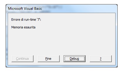

    Purtroppo c'è quel limite delle numerose righe... il file originale contiene piu di 400K righe :-(
    Provando infatti su quei dati si riceve il messaggio di errore "Memoria esaurita"...
    Controlla che tu stia utilizzando l'ultima versione del mio codice, La versione prima della modifica comprendeva una istruzione di scrivere al foglio un valore per ogni riga del arrDati. Questo comando era utilizzata da me, per commodità, solo per testare il codice ma renderebbe il codice lentissimo nel caso di centinaia di migliaia di righe di dati.
    Se hai ancora un problema, si potrebbe sempre modificare il codice per agire su (mettiamo) 100.000 righe alla volta. A questo proposito, nota che io avevo provato il codice con più di 100.000 righe e su un vechio pc con solo poca memoria.
    Tuttavia, credo sarebbe meglio che mi inviassi  la tua database di 400.000 record in modo che posso testarla direttamente. Faccendo clic sul mio profilo, troverai un indirizzo decifrabile.
