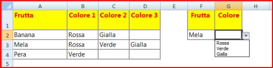

    Poniamo che la prima tabella si trovi nell'intervallo A1:D4 e la seconda tabella si trovi nell'intervallo F1:G2
    • Crea il nome definito Frutta per la prima colonna della della tabella d'origine sotto l'intestazione. ossia A2:A4
    • Seleziona la tabella d'origine, senza la riga d'intestazione, ossia A2:D4
    • Scheda Formule
    • Gruppo Nomi Definiti
    • Crea nomi da selezione
    • Colonna sinistra
    • OK
    • Seleziona la cella F2
    • Scheda Dati
    • gruppo Strumenti dati
    • Convalida Dati
    • Casella Consenti della scheda Impostazioni
    • Elenco
    • Nella casella Origine digita =Frutta
    • Seleziona la cella G2
    • Scheda Dati
    • Convalida Dati
    • Casella Consentidella scheda Impostazioni
    • Elenco
    • Nella casella Origine digita =Indiretto(F2)
    • Ignora l'eventiale messaggio di errore
