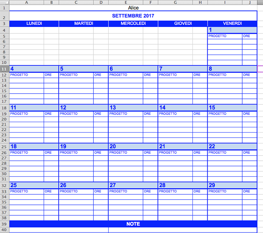

Buongiorno a tutti,
ho iniziato da poco a utilizzare Excel e spero mi possiate aiutare a risolvere il mio problema.

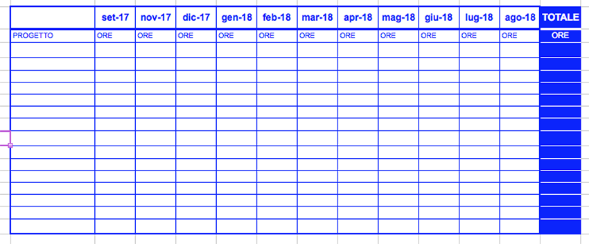

Ho creato una tabella con i giorni del mese di settembre. In ogni giorno ci sono 5 celle con un menù a tendina dove sono presenti dei progetti. A fianco di ognuna c'è una cella dove andrebbero inserite le ore che sono state dedicate il quel giorno ad un determinato progetto.
A fianco ho un'altra tabella mensile con i nomi dei progetti e le ore dedicate per ognuno. Vorrei che in automatico mi venissero sommate le ore inserite all'interno della tabella/calendario nell'altra con il totale delle ore mensili.
Per spiegarmi meglio, una volta che viene compilata la tabella/calendario, inserendo per ogni giorno i progetti dal menù a tendina e le ore dedicate ad ognuno, vorrei che nella tabella a fianco vengano riconosciute dove sono state inserite le ore di un progetto e vengano sommate per riassumere le ore di tutto il mese.

Per essere più chiara vorrei che nella tabella con le ore di settembre apparisse la somma delle 2 colonne con le ore; per il "Progetto 1" dovrebbe essere 5 (3+2).
grazie mille
E 5 sia ;-)
Secondo il nuovo schema cambia la formula in R4:
=SE(CONTA.SE($A$6:$M$38;$Q4)=0;"";SOMMA(SE(($A$6:$M$38=$Q4)*(R$2=$A$2);$B$6:$N$38+$C$6:$O$38)))
sempre matriciale e da trascinare in basso.

    In M2:
    =SE(CONTA.SE($A$4:$I$38;$L4)=0;"";SOMMA(SE(($A$4:$I$38=$L4)*(M$2=$A$2);$B$4:$J$38)))
    matriciale
    NB: in A2 ho sostituito il nome mese e anno in lettere con la data 01/09/2017, poi personalizzata in mmm-aa, in modo da poterne effettuare il controllo nella tabella di riepilogo.
    **QUI il tuo file**modificato.
