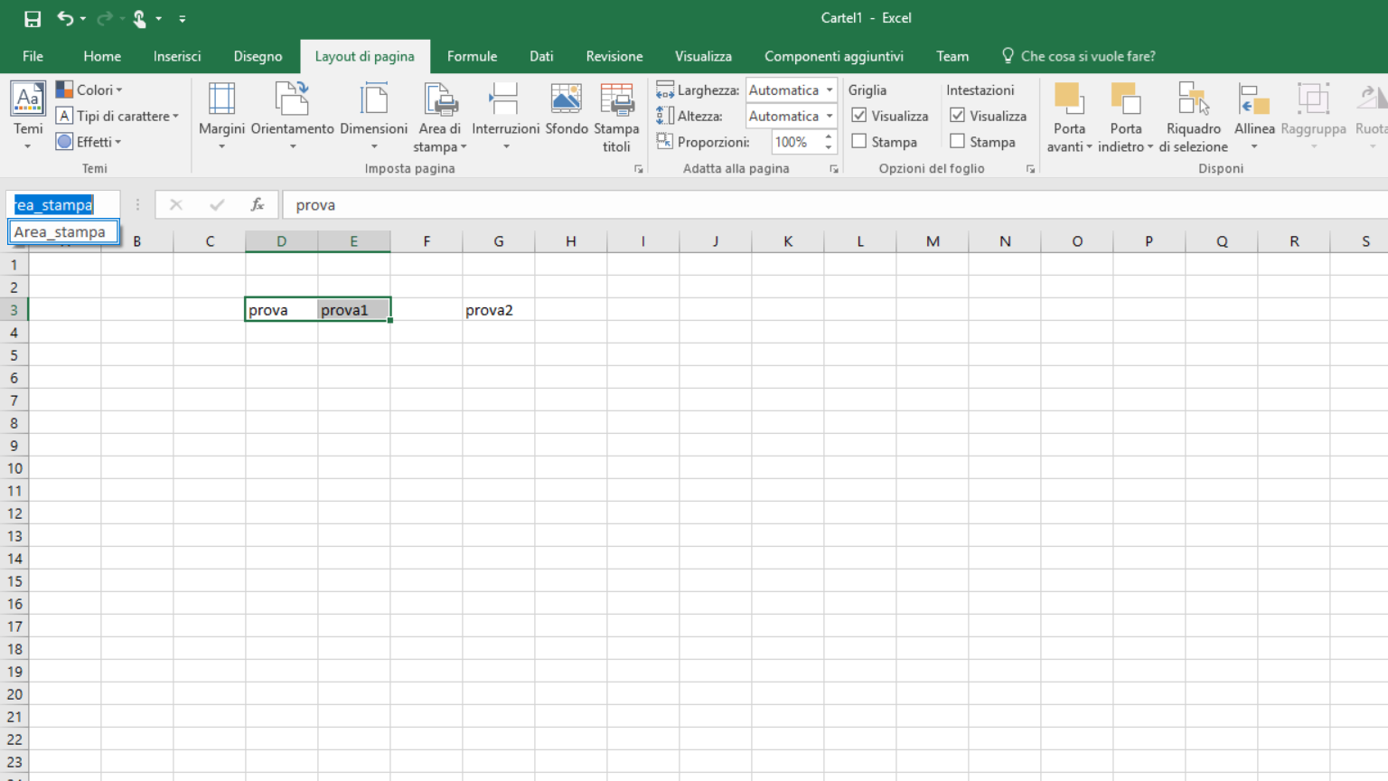

Ho necessità di aprire un file excel con uno script di powershell. Lo script è il seguente
$path = [io.path]::combine($env:APPDATA, "Dubhe\Letteratura.xlsx");
$excel = New-Object -comobject Excel.Application;
$excel.visible = $true;
$workbook = $excel.Workbooks.open($path);
Il file che sto adoperando ha impostata un'area di stampa. Eseguendo lo script il file si apre correttamente tuttavia quando cerco di stamparlo l'area di stampa non viene rilevata. Ho notato che tutte le volte che apro il file tramite powershell il nome delle celle che dovrebbe essere "Area_stampa" viene rinominato in "Print_Area", se poi lo rinomino come dovrebbe essere allora la stampa avviene correttamente.
Sto adoperando excel 2016 su windows 10 pro 1709 16299.248

  2. Anonimo
    2018-03-10T11:10:05+00:00
    Ciao Simone,
    Il mio problema comunque è che il file che devo aprire (non quello dell'immagine) ha una macro che crea un pdf. Quando apro il file attraverso la powershell la macro produce un pdf che ignora tutte le aree di stampa impostate.
    Credo che questo sia un problema diverso e che sia dovuto al codice della macro che crea il documento pdf!

  3. Anonimo
    2018-03-10T10:56:53+00:00
    Ciao grazie per la risposta,
    premetto che non sono pratico di excel (io sto solo sviluppando la porzione di codice che apre il file), nel mio excel quando imposto un area di stampa mi viene generato il nome Area_stampa

  4. Anonimo
    2018-03-09T21:14:43+00:00
    Ciao Simone,
    Ogni volta che un'area di stampa venga imposta su un foglio di lavoro, Excel crea automaticamente, ad ambito del foglio,  il nome Print_Area.
    Inoltre, supponendo che un area di stampa sia già stata imposta, non credo che sia necessario fare riferimento ad un intervallo denominato; credo che sia sufficiente utilizzare l'istruzione PrintOut() per il foglio di interesse.
    Comunque, è sempre possibile che io abbia capito male la tua domanda (:-
    Regards,
    Norman
