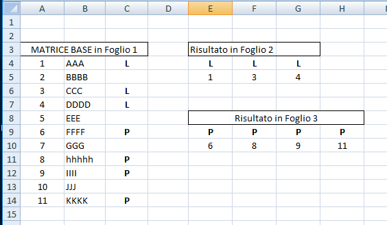

Buongiorno.
Ho la necessita che da una matrice di dati in un Foglio vorrei raggruppare in modalità diversi i dati in due altri Fogli. Non sono riuscito a farlo con le Funzioni presenti in Excel e chiedo perciò che qualcuno possa gentilmente aiutarmi con un codice.
Allego una immagine della Matrice di base e del tipo di raggruppamento che vorrei. Le variabili sono nella colonna C della matrice di base e possono assumere valore di "L" , di "P" o nessun valore. Il raggruppamento vorrei avvenisse secondo lo schema.
Spero di essere riuscito a spiegarmi bene.
Grazie per l'aiuto.
Giuseppe

Non vorrei avere inteso male ma, dall'esempio riportato la soluzione con formula dovrebbe essere semplice.
Mantenendo i riferimenti dell'esempio, in Foglio2
in A1: digitare L o P
In A2: =SE(RIF.COLONNA()<=CONTA.SE(Foglio1!$C$4:$C$100;$A$1);$A$1;"")
in **A3: =SE.ERRORE(INDICE(Foglio1!$A$4:$A$100;PICCOLO(SE(Foglio1!$C$4:$C$100=$A$1;RIF.RIGA($C$4:$C$100)-3;"");RIF.COLONNA()));"")**quest'ultima formula è matriciale, una volta copiata nella barra delle formule va confermata con Ctrl+Miusc+Invio
entrambe le formule vanno trascinate a destra a volontà.
Ovviamente il Foglio3 è l'esatta copia del Foglio2 con l'eccezione di inserire in A1 la lettera alternativa (L o P).
PS: applicare poi questa soluzione al file indicato mi sembra piuttosto intuitiva.

in B5: =SE.ERRORE(INDICE('WPsL&P'!$C$7:$C$31;PICCOLO(SE('WPsL&P'!$D$7:$D$31='WPsL&P'!$A$2;RIF.RIGA($D$7:$D$31)-6;"");RIF.COLONNA(A1)));"")
in B8: =SE.ERRORE(INDICE('WPsL&P'!$C$7:$C$31;PICCOLO(SE('WPsL&P'!$D$7:$D$31='WPsL&P'!$A$3;RIF.RIGA($D$7:$D$31)-6;"");RIF.COLONNA(A1)));"")
entrambe matriciali, da trascinare a destra.

Certo che se nel tuo file cambi le coordinate dei dati rispetto all'esempio iniziale occorre ovviamente fare lo stesso nella formula.
Vediamo se ho capito:
=SE.ERRORE(INDICE('WPsL&P'!$A$7:$A$31;PICCOLO(SE('WPsL&P'!$D$7:$D$31='WPsL&P'!$A$3;RIF.RIGA($D$7:$D$31)-6;"");RIF.COLONNA(A1)));"") matriciale
PS: le modifiche sono in grassetto e riguardano unicamente una riallocazione dei riferimenti di ricerca.
Fai sapere.
PS: considerato poi che i dati in colonna A non sono altro che una successione di numeri naturali con ragione 1, la formula si potrebbe accorciare in:
=SE.ERRORE(PICCOLO(SE('WPsL&P'!$D$7:$D$31='WPsL&P'!$A$3;RIF.RIGA($D$7:$D$31)-6;"");RIF.COLONNA(A1));"") sempre matriciale.
provala e vedi se fa ciò che ti aspetti.
