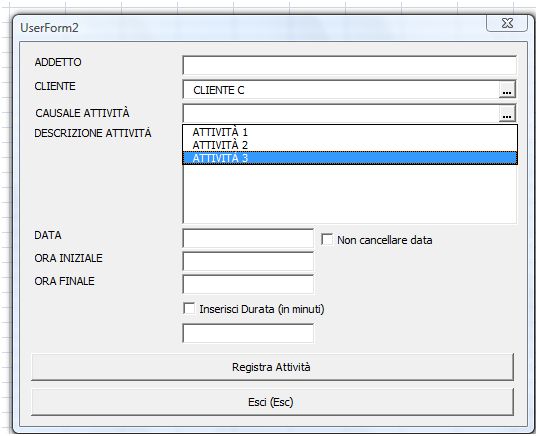

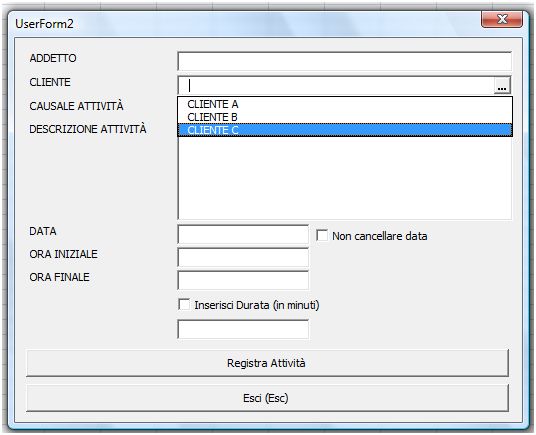

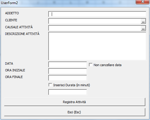

Ho una userform come questa in immagine:
che presenta due combobox una di seguito all'altra.
Tramite l'evento Enter faccio in modo che al momento in cui viene selezionata la prima combobox la lista delle voci venga automaticamente estesa (tramite il metodo DropDown).
Lo stesso avviene per la seconda combobox.
Però se mi sposto da una combobox all'altra tramite il TAB (o MAISC+TAB per tornare indietro) nella combo successiva il "DropDown" non riesce e la lista non si apre.
Ho capito che dipende dal fatto che è aperta la lista della precedente combo e con il TAB non viene chiusa.
Se invece mi sposto digitando il il Maisc poiché con la prima digitazione la lista viene chiusa e con la seconda avviene lo spostamento al controllo successivo la lista della seconda combobox si apre.
Io ho provato a vedere se esista la possibilità di far comparire la lista anche nello spostamento tramite TAB ma non sono riuscito.
Qualcuno sa se c'è un modo per fare ciò?

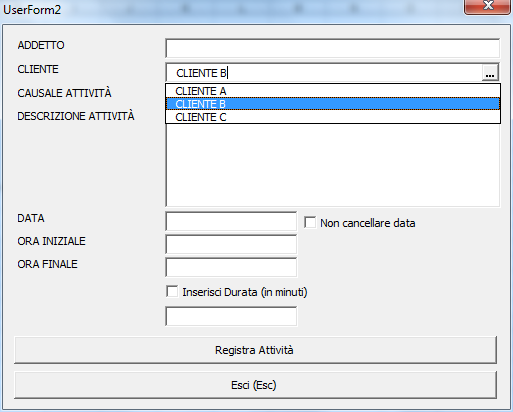

    Con il tasto "Freccia giù" seleziono la seconda voce:

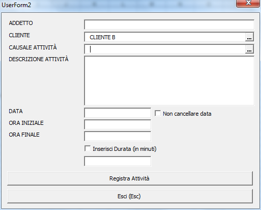

    Digito TAB per spostarmi sulla combo CAUSALE ATTIVITÀ ma la lista non si apre:

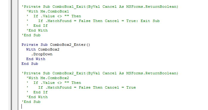

    Ho anche provato a disabilitare i comandi relativi all'evento Exit delle due combo (in luogo di questo codice potrei impostare per le due combo la proprietà MatchRequired in fase di caricamento della UserForm):
    Ma anche così nel passaggio dalla prima alla seconda combo (o viceversa) la lista non si apre (sia che io selezioni una voce sia che non selezioni nulla:

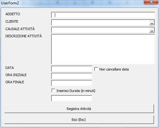

    Sul principio che si dice che un'immagine valga più di mille parole, aggiungo qui di seguito alcuni screenshot, insieme ai miei commenti sinottici pertinenti.

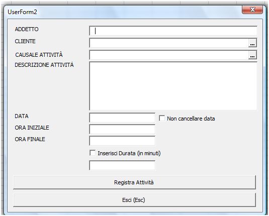

    Apro la userform e trovo il cursore nella TextBox ADDETTO...

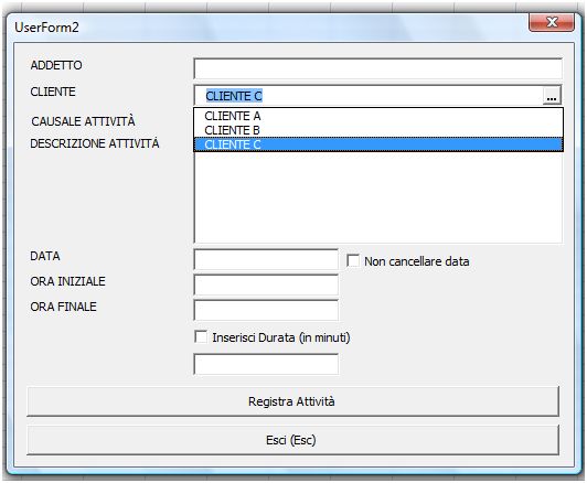

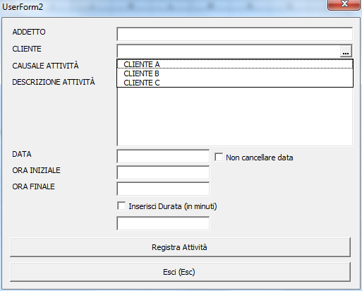

    Faccio Tab per andare alla prima ComboBox (CLIENTE) ...
    e, come previsto, il tuo codice apre la lista di clienti ...

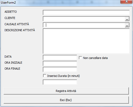

    Seleziono un cliente e premo il Tab per confermare la mia scelta di cliente e per procedere alla seconda ComboBox (CAUSALE ATTIVITÀ) ...
    e, come sperato, e in accordo con il tuo codice, la lista di attività si apre!!!

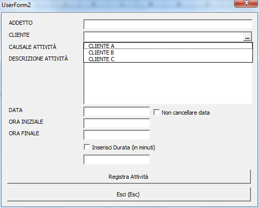

    Tanto per confermare il funzionamento previsto del codice, a questo punto premo la combinazione di tasti Maisc + Tab per confermare la mia scelta di attività e per tornare alla prima ComboBox. A questo punto, vedo  ...
     ... la lista di clienti riaperta!!!

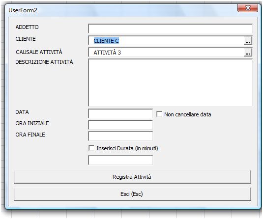

    Premendo Enter, vedo le mie selezioni di cliente e attività ricordate nelle due ComboBox ...
    Ovviamente, se provo il Tab (o Maisc+Tab) senza fare una selezione dalla lista di interesse, la lista nel ComboBox di arrivo non si aprirebbe, cosa del tutto prevedibile dato il tuo codice:
        If .Value <> "" Then
          If .MatchFound = False Then Cancel = True: Exit Sub
        End If
    nelle procedure ComboBox1_ExitComboBox2_Exit.
    Aggiungerei che ho provato il codice sia dalla interfaccia Excel, che seguendo il codice, passo per passo, premendo F8.
    Come si vede, io non riesco a replicare il tuo problema. Pertanto, devo chiederti se il comportamento spiacevole sia replicato, per te, anche con il file semplificato che hai caricato.
