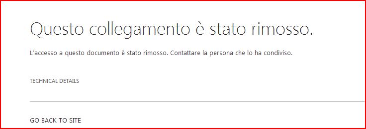

    Sembra che tu abbia rimosso il file:
    In assenza del tuo file, per convertire tutte le formule automaticamente, prova qualcosa del genere:
