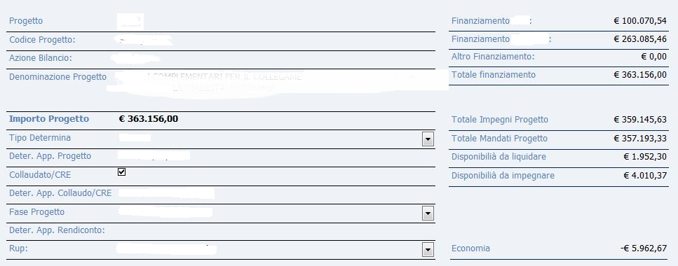

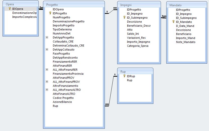

    In pratica questo Dbase l'ho pensato per gestire finanziariamente dei progetti.
    La prima tabella che popolo è OPERA ... successivamente la tabella PROGETTI, quindi comincio a popolare la tabella IMPEGNI. A volte sono in grado di cominciare a popolare anche la tabella MANDATO, in altri casi, invece posso popolarla solo in un secondo momento.
    Ho realizzato una form dove in effetti vengono riepilogati i dati relativi ad un progetto, tra cui la somma degli impegni registrati per quel progetto e la somma dei mandati emessi su un determinato impegno.
    Come ben potrai comprendere se non popolo la tabella mandato queste differenze non riesco ad ottenerle correttamente (appunto messaggio di errore perchè la tabella mandato non è popolata per quel progetto).
    Ti allego una immagine delle relazioni fra le tabelle, nonchè un'immagine della form del progetto.
    Come vedi ci sono particolari txtbox che sono legati alla tabella Mandato; in particolare il txtbox Totale mandati progetto (dove vengono sommati tutti i mandati di quel progetto); il txtbox Disponibilità da liquidare che non è altro che la differenza tra la somma di tutti gli impegni di quel progetto e la somma di tutti i mandati; poi c'è la txtbox Disponibilità da impegnare che è la differenza tra l'importo del progetto e la somma degli impegni; infine la txtbox economia che non è altro che la differenza tra l'importo del progetto e la somma dei mandati.
    Spero di essere stato chiaro ...
