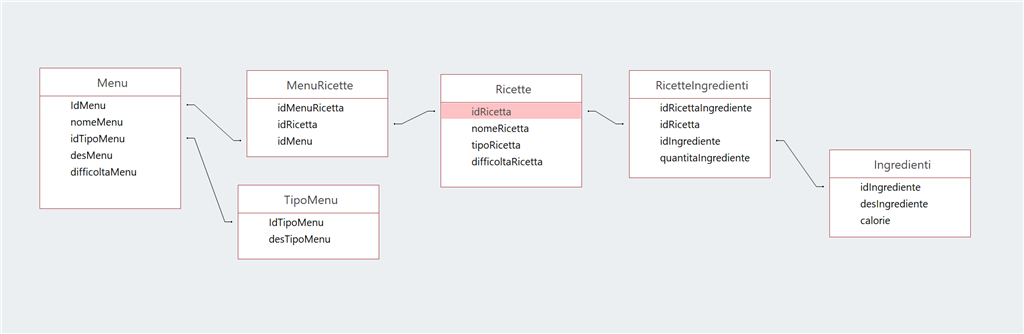

  1. Anonimo
    2017-06-01T13:54:44+00:00
    Nelle tabelle hai scritto IDqualcosa, (immagino sia il campo con la chiave primaria) ma devo scrivere il nome del menù per es o lasciare una numerazione automatica?
    No è un campo (colonna in terminologia RDBMS) a numerazione automatica.
    Il nome menu sarà nel campo NomeMenu della relativa tabella.
    Le relazioni si fanno sempre tramite chiavi numeriche, in questo caso non saprei come tradurre "surrogate key" :-)
    Il problema poi mi sorge per le calorie.. se le inserisco nella tabella ingredienti, devo poi comporle per creare la ricettà in modo da creare la query per trovare quella più e meno calorica..
    Messa la caloria nell'ingrediente, il calcolo è fatto in una query che mette in relazione ingredienti, e ricette, passando per la tabella che ti permette la relazione n-n
    Prova a pubblicare un'immagine del tuo db, che forse ci si può spiegare meglio con un esempio.

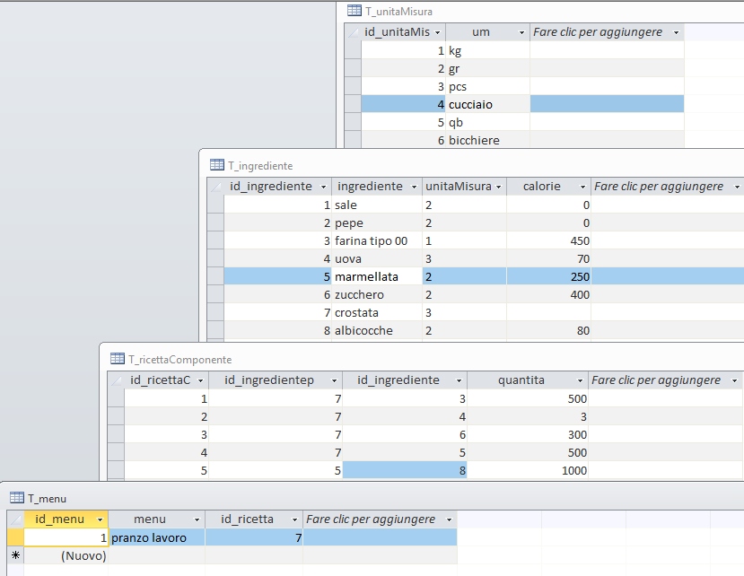

  4. Anonimo
    2017-06-01T08:21:27+00:00
    ciao Alessia,
    Il concetto è dal mio punto di vista molto impegnativo e più di quanto lo possa sembrare in apparenza.
    La costruzione di una ricetta ricalca quella di una DiBa, o BOM( bill of material) leggi distinta base e non può prescindere dall’applicazione delle tre forme normali di gestione del database relazionale,
    almeno le prime tre (3NF) come giustamente sottolineato dall’intervento che ha preceduto il mio.
    Lo scenario che hai proposto è decisamente denormalizzato ed è da rivedere.
    Il tutto si riconduce al modello matematico di gestione dei graphs, alla gestione delle gerarchie e ricorsività delle stesse, nodi….
    Ci sono libri di testo dedicato solamente a questo tema, l’argomento è vastissimo ed oggetto di studio specifico un post e poche righe non possono essere esaudienti.
    Sull’ultimo punto ACE/JET non consentono nessuna gestione a livello di motore del database di alcuna ricorsività è necessario ricorrere a VBA, al contrario ad esempio di SqlServer.
    Ricorsività perché un ingrediente è solamente un ingrediente oppure anche un elemento più complesso finito…? Come gestiamo gli ingredienti…?
    Secondo me in una tabella e tutti assieme, e la composizione della ricetta inserendo gli ingredienti con due campi ingredienti.
    Se ti devi limitare alla costruzione della base dati gli spunti che ti ho dato dovrebbero essere sufficienti, per il calcolo delle calorie, lo esegui con una query imputando le calorie all’ingrediente in base all’unita di prodotto considerata, generalmente 100 gr.
    Presta attenzione all’aspetto ricorsività nell’immagine sotto indicata dovrebbe essere chiaro per quanto alla gestione della crostata in particolare per l’ingrediente marmellata, componete in una crostata ma a sua volta composto da altri componenti…

  5. Anonimo
    2017-06-01T01:27:14+00:00
    La tua architettura non è normalizzata!
    Se crei la tabella Ricette con 10 ingredienti e ti arriva l'undicesimo cosa fai? E se vuoi modificare il nome di un ingrediente lo cerchi in ogni ricetta?
    E se un ricetta viene usata in più menu? Ripeti tutto?
    Ti ho fatto un disegno molto semplice, non troppo ragionato, ma eventualmente mi farai altre domande.
    Per fare una struttura corretta devi usare delle tabelle di collegamento tra le tre principali, poiché le uova le metti nella torta Sacher, ma anche nelle tagliatelle.
    La ricetta delle tagliatelle la usi per il menu 10 $, ma anche in quello da 50 $.
    Negli ingredienti puoi mettere gli attributi come le calorie, in quella di collegamento tra ricetta e ingredienti la quantità (quindi variabile, una torta 3 uova, un'altra torta 5 uova),
    Ti consiglio di cercare una documentazione sulla normalizzazione dei database.
    Prova a vedere se riesci a scaricare questo documento, ha 10 anni mai le basi sono sempre valide.
    https://1drv.ms/b/s!ArhAJKUQ4PQ0g7wIpGGeuR8D6V7tGQ
    Per calcolare le calorie devi usare l'SQL, lo hai studiato? Se lo conosci ti creo la query.
