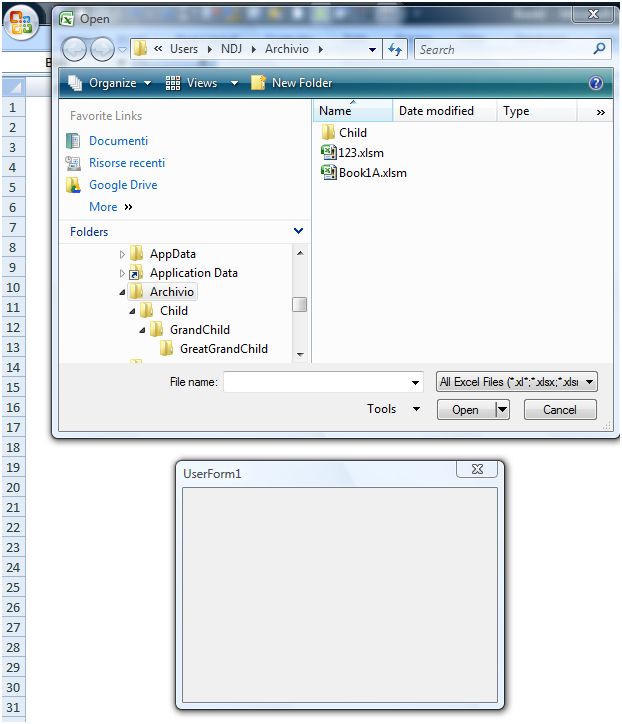

    In assenza del codice, forse prova semplicemente ad aprire la Userform con una istruzione del genere:
                   Userform1.Show vbModeless
    In questo modo, nonostante il fatto che la Userform sia aperta, l'utente può continuare ad utilizzare comandi dall'interfaccia utente di Excel. Ad esempio, con una Userform aperta posso utilizzare il dialogo per aprire altri file:
