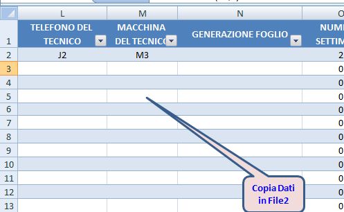

Buongiorno,
avrei bisogno di un aiuto da parte vostra per autocompilare alcune celle di "Tabella 2", prendendo come sorgente di dati, alcune celle di "Tabella 1" presente in un altro file Excel.
Vorrei riuscire a fare autocompilare la "Tabella 1", ogni volta che compilo una nuova riga in "Tabella 2" in qualche modo, o con delle funzioni o tramite un pulsante di comando. Non sono molto pratico di macro o VBA, per cui non saprei quale sia la migliore soluzione in questo caso.
Ditemi pure se non sono stato abbastanza chiaro.

    • non riesco a capire come generare la compilazione di un nuovo foglio
    Non capisco quello che intendi! Com'è stato scritto il codice, il modulo sul foglio Sheet1 del file PROTOTIPO 2.xlsx  viene riempito con i dati di interesse dall'ultima riga del foglio SORGENTE & COMPILAZIONE DATI del file in cui si trova il codice, ovvero, in questo caso, il file  PROTOTIPO 1.xlsm.
    quando compilo una nuova riga

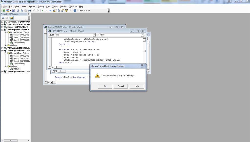

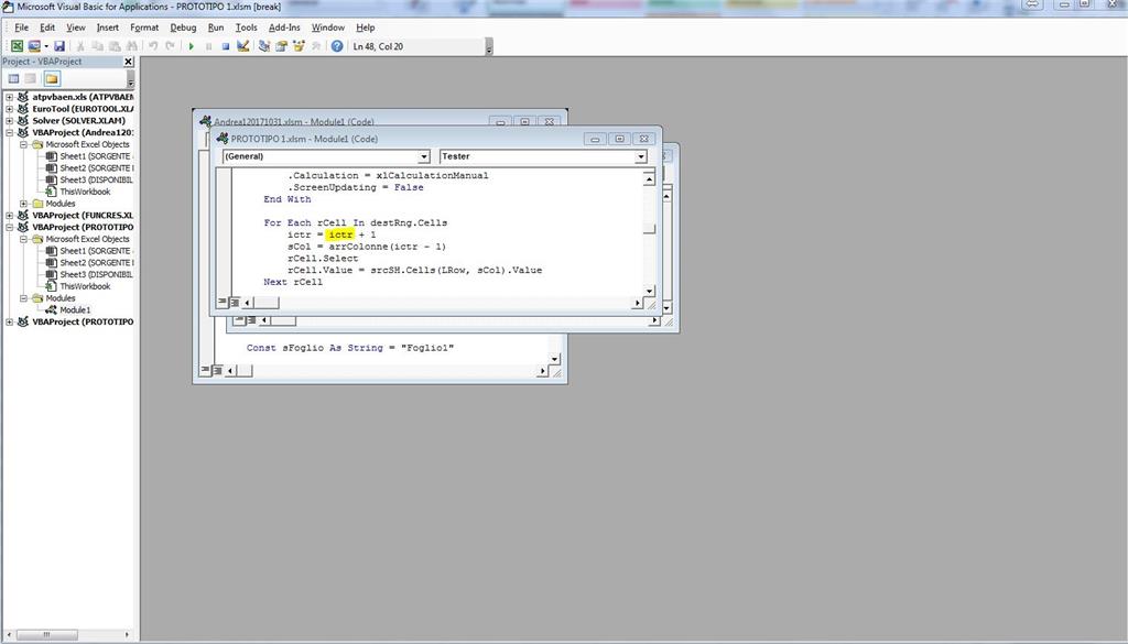

    • mi si verifica il seguente errore:
    Avevo sviluppato il codice nel file che hai caricato il qiale non utilizzava Option Explicit come impostazione predefinita, ho trascurato di definire la variabile iCtr.
    Quindi, sostituisci il codice con la versione qui sotto, nella quale ho approfittato per fare due piccole modifiche analoghe:
    Mi dice variabile non definita, poi quando provo a chiudere il programma:
    Come mai succede anche qui?

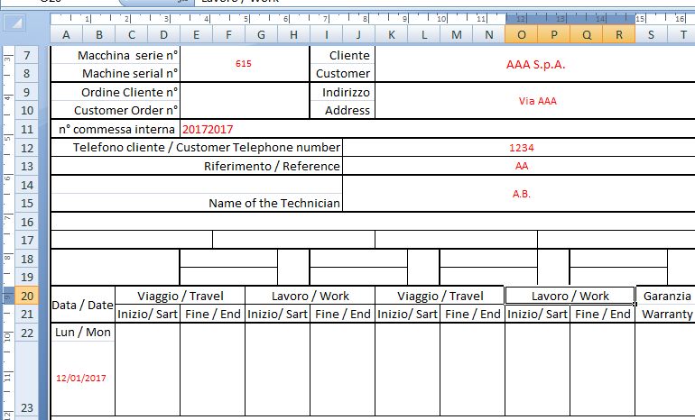

    Per facilitare l'uso del codice, ho allegato la macro Tester ad un pulsante:
    Eseguendo il codice, ottengo i seguenti risultati:
    Potresti scaricare i miei file di prova Andrea20171030,zip
